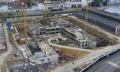

Качество - а вы посмотрите фото на оф сайте и обратите на трещины в фундаментной плите.

Сегодня рекорд - опалубку сняли через 20 часов. По нормам напомню не менее 72 часов при 25 градусах. А на улице +15.
Значитдосрочно сдадут ,торопятся!!
Ага, с кривыми стенами и трещинами

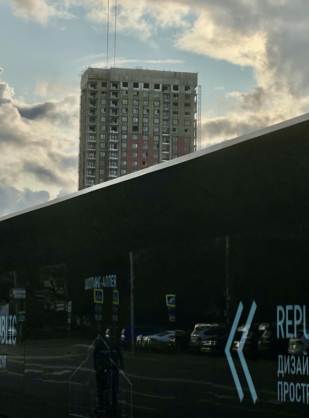

Ход строительства на фото. Премиальный вид из окон на восход или закат - на фото. У покупателей непремиальной недвижимости этот вид называют видом на жд. Вид на закат с 15 и 30 этажа башни платинум. Слева вверху кусочек зелени - Ваганьковское кладбище.

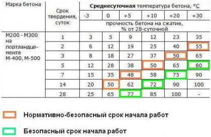

Касательно того как строят - даже если вы никогда не занимались стройкой и у вас 0 опыта можете загуглить - сколько времени бетон набирает прочность. И проверить мои слова. Здесь опалубка стояла по -2 этажу менее 24 часов в половине случаев.
Если считаете что БВС строит соблюдая нормы и правила - убедите всех.
