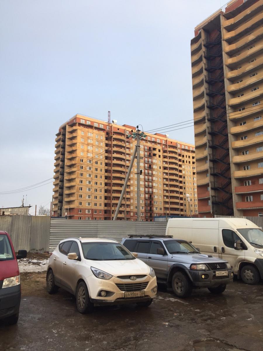

Был на стройке на прошлых выходных. Тогда в 3 и 4 секциях только рамы без стекол были вставлены. Судя по фоткам Миэля, процесс идет быстро. И наконец то сумел поменять квартиру на большую по площади (была не стандартная ситуация). Спасибо за помощь представителю застройщика (Виктору Васильевичу) и всему коллективу Миэль Дмитров. :good:

Фото по состоянию на 12.03 с обратной стороны не застеклены первые 2 этажа были. Двигается понемногу.

Да остекление тянется ооочень долго.до 1 декабря боло обещенно полное остекление а уже середина марта и все никак не закончат.по ходу до конца июня опять не сдадут.дел ещё очень многт
Очевидно, что до конца июня не сдадут. Работы идут, но медленно, народу работает не так много, как хотелось бы. Тме не менее они идут. По остеклению еще очень много чего делать. Балконы, например, сбоку пожарные лестницы и т.п.. Плюс территория благоустройство. Швы между этажами заделывать. Если завезут рабочих несколько автобусов, могут и успеть)))
Меня вводит в сущий ступор эти их проблемы с остеклением. Почему они на нем так застопорились? Что в этом такого тяжелого? Хоть убейте не понимаю :fool:

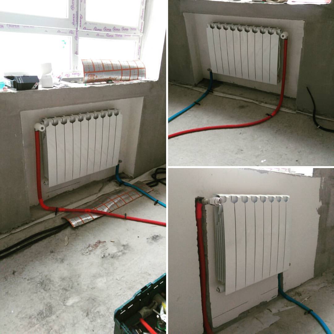

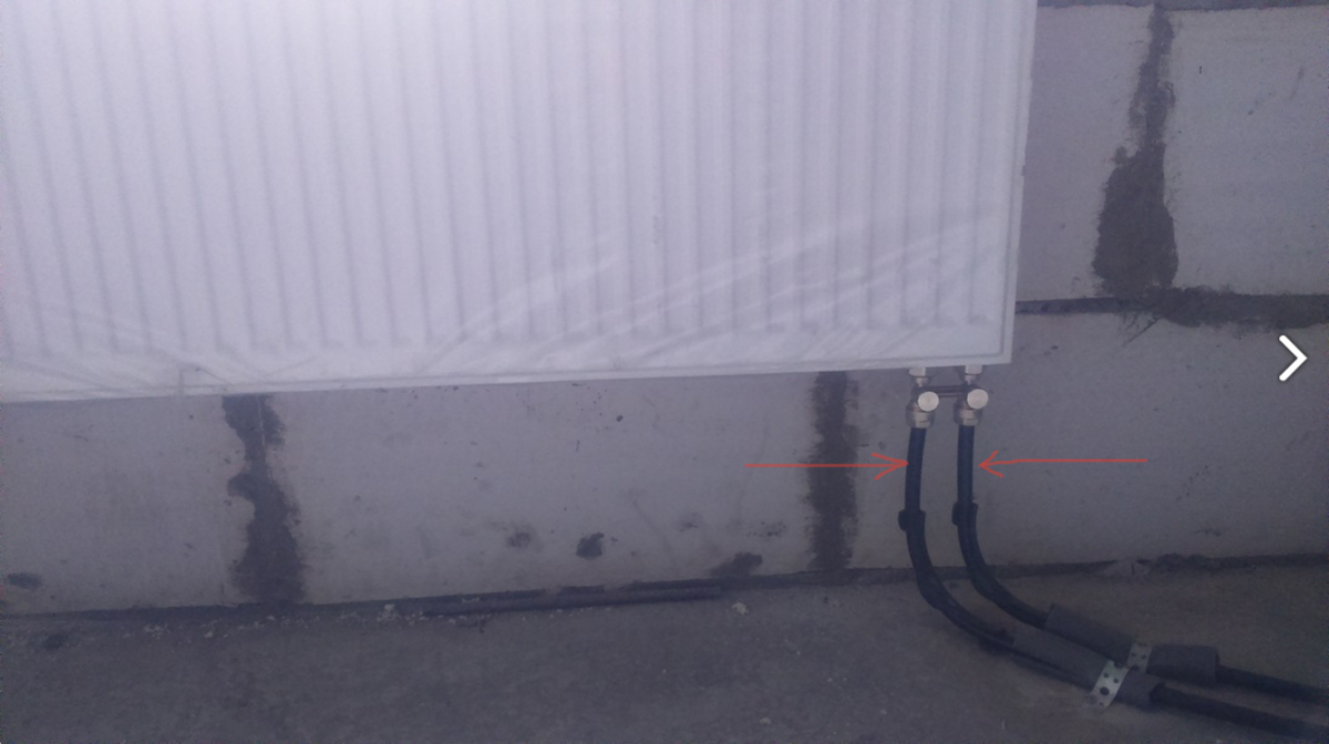

Здравствуйте новоселы, я работаю с системами отопления в квартирах и не только, по фото выложенное Вами сразу скажу что косяк в дальнейшем будет вот в этом месте(см.фото) Торчащие из пола трубы из сшитого полиэтилена будут постоянно задеваться шваброй/веником и всем другим, что запросто приведет к протечке. Ламинат дает расширение и может запросто их прижать. А чтобы устранить протечку придется ставить муфту с гильзами для этого нужно место а это уже ломать чистовое покрытие.
вообще если по уму то делается подключение из стены стальными Г трубками
а радиаторы там стальные?

все чудеснее и чудеснее...... Радиаторы уже все менять будут. Как и многое другое... блин...
Стальные радиаторы конечно не уровень, но прослужат они лет 5 точно, а то и больше.

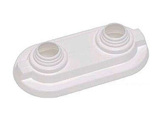

На счет расширения ламината Господин  Александр_SAN, немного приукрасил, расширение ламината составляет 2 мм на 1 метр длины и общее правило при укладки плавающего пола гласит, соблюдать в отношение неподвижных элементов, деформационный зазор. Срыть который можно декоративными крышками (на фото).
Если сильно махать шваброй, то можно и люстру разнести и собственно радиатор снести, крышки кстати защищают от механических ударов от швабры.

Живу точно с таким подключением уже 7-ой год. Никаких проблем не было ни со швабрами, ни с чем либо, но у меня батареи "заглублены" внутрь стены, делали это самостоятельно в процессе ремонта. Очень удобно и эстетично. На эффективность отопления никак не влияет. Нам изначально так предложил сделать мастер.
правильно потому как у вас трубы в короб уходят а не из пола торчат
