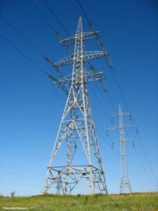

Мне бы тоже очень хотелось не видеть всех этих ЛЭП. Также при прокладке в земле отсутствует отрицательное влияние ЭМП. Вне экранированного кабеля электрическое поле рав­но нулю. Но…
Вернемся к стоимости сооружения КЛ в сравнении с ВЛ.
Тот же вопрос обсуждается на форуме другого ЖК, где напряжение выносимой ЛЭП - 220кВ, поэтому цифры привожу применительно к 220кВ:
 - ВЛ-220кВ на свободно стоящих опорах решетчатого типа (см. фото)
                      – 2036,7 тыс.руб/км (принято максимальное значение для данного типа опор);
 - КЛ-220кВ, 3 фазы сечением 630кв.мм :
                     -15836 тыс.руб/км (принято минимальное значение).
Это базисные цены без учета местных условий, различных повышающих коэффициентов и согласований.
А теперь считаем и делаем выводы, какой вариант выберет застройщик, если потребуется вынос ЛЭП…
Источник: Сборник «УКРУПНЕННЫЕ СТОИМОСТНЫЕ ПОКАЗАТЕЛИ МАГИСТРАЛЬНЫХ ЛИНИЙ ЭЛЕКТРОПЕРЕДАЧИ И ПОДСТАНЦИЙ НАПРЯЖЕНИЕМ 35-750 КВ ОАО «ФСК ЕЭС»».
Кому интересно, можно посчитать и для других напряжений, в сборнике есть все необходимые данные.
