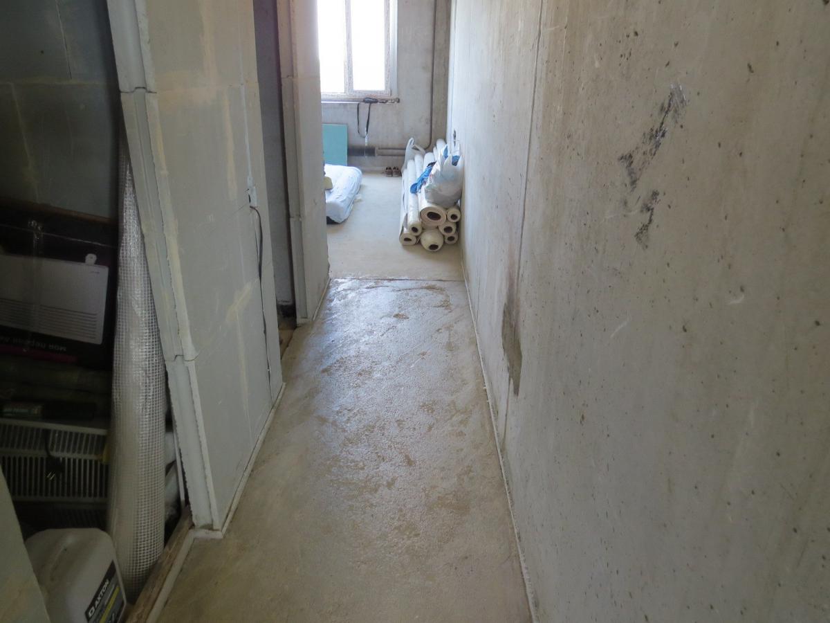

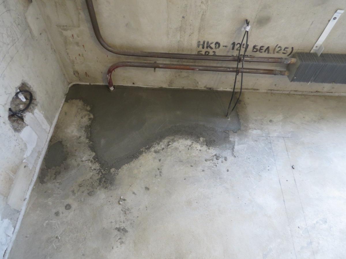

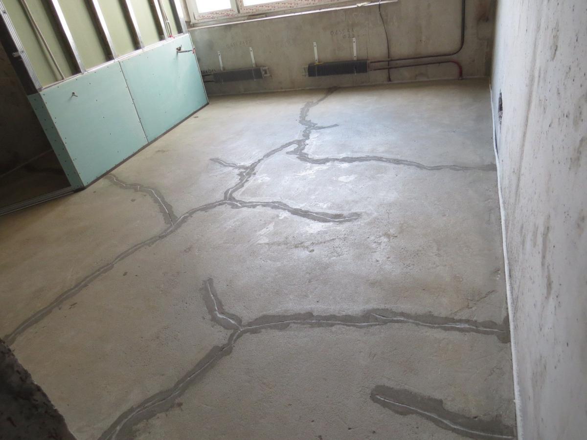

мне они (Еврострой) сделали черновую стяжку - нервы, переносы, долго плевалась, трещины, в нескольких местах недоутрамбовано. при этом указание на работы давал директор по строительству Денис Николаевич (даже цену дал суперскую "свою")....и знал, что в случае, если мне понравится - почти вся 12-ка будет у них заказывать.... Вот и думайте. в 12-ке ни один больше не заказал.

описание фото - угол заделанный - в нем была не утрамбована смесь, все убирали
2 комнаты - расшитые трещины (на деле они были меньше..но количество, я думаю, впечатляет.
в коридоре мелком видно, что не гладкая поверхность.

да, это мои фото. трещины расшивали, чтобы заделать их и залить наливной пол

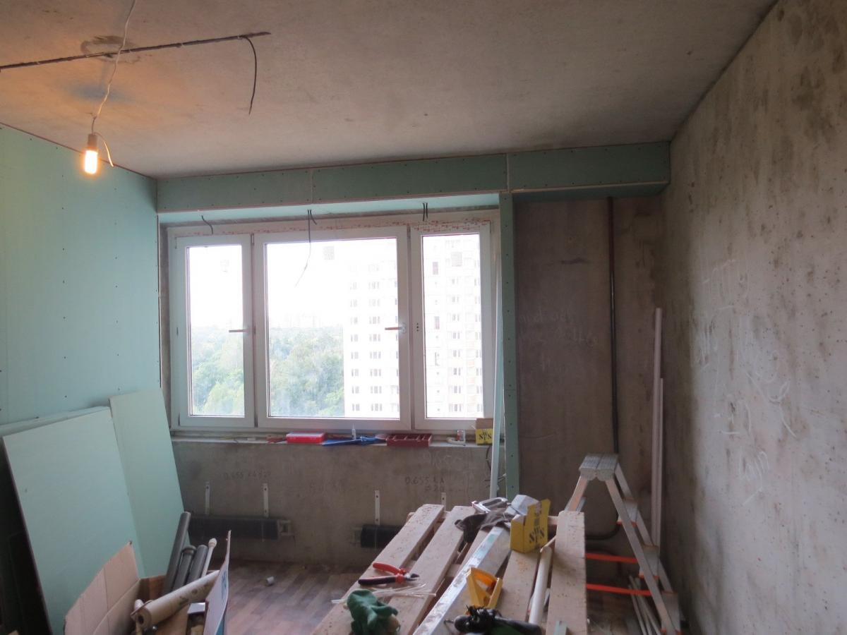

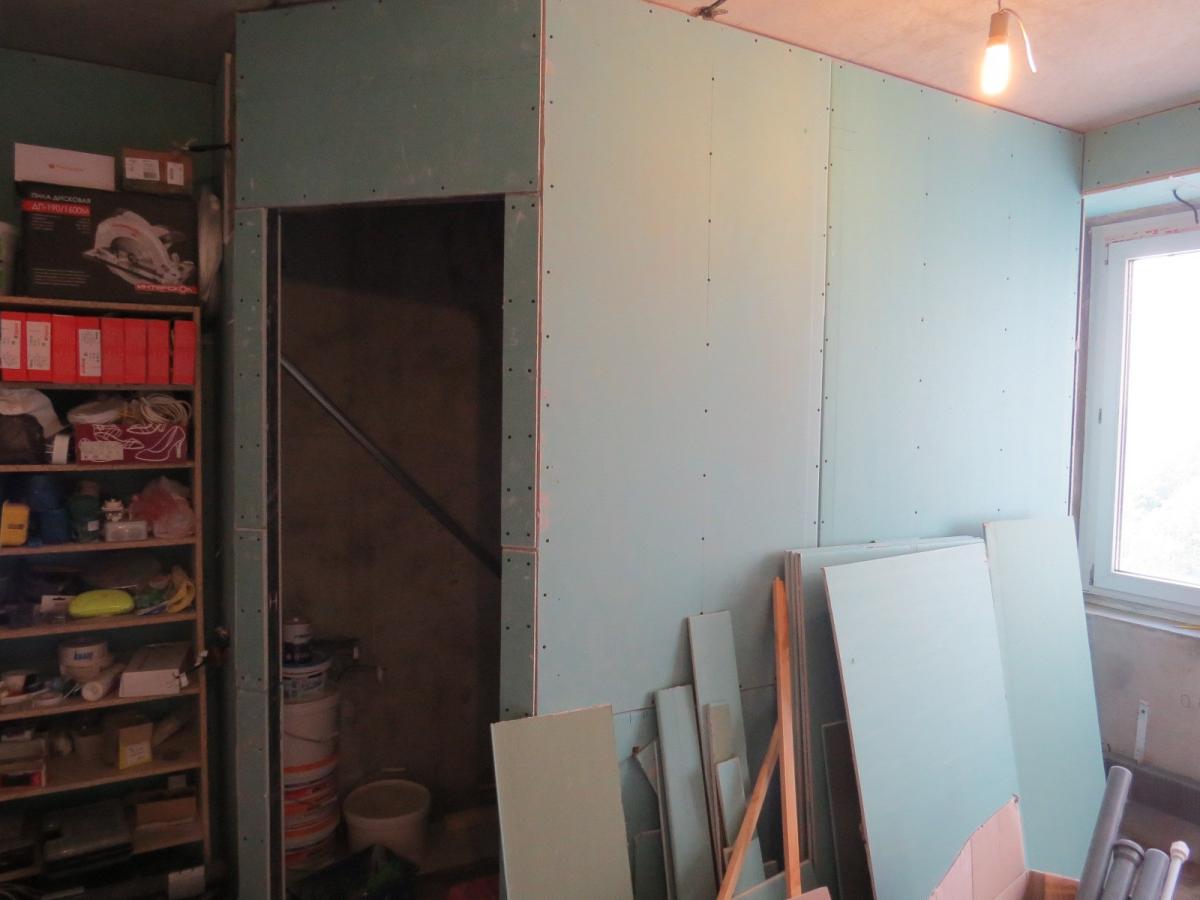

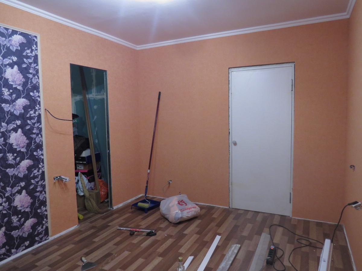

мы делали все гипсокартоном. все стены. сами. на предпоследнем фото обе стены гипсокартонные с усилением в местах установки дверей и в местах, где будут крепиться закладные для вешалок (из него сделана гардеробная и шкаф купе при входе). Дверь времянка... пазогребень остался только в санузлах..и то просто я не дала мужу их снести..а зря...
по пазогребню надо смотреть, какой они продают - пустотелый или нет, влагостойкий для санузлов или нет. пазогребень обязательно надо штукатурить, гипсокартон только шпаклевали.
