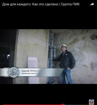

Из того что я заметил — радует, что в лифте зеркало на верхней и нижней части стены. В лифте на полу уложена плитка, приятно. Коммуникации (трубы) выполнены тяп-ляп, не солидно принимать такую работу, надеюсь ПИК учтет,а криворуких уволит. В рекламном ролике ПИК «дом для каждого: Как это сделано» нам рассказывают о шахт-пакетах, в которых все ровненько, красиво и на своих местах (см.скриншоты ролика). Однако в Вандере к этим важным и многоговорящим вещам удилили поверхностное и безконтрольное отношение - это очень расстраивает! В МОПе удивляет наличие мелких нарезок плитки на полу (см.фото с дверью), за это я бы сразу бил по рукам плиточника, ПИКу срочно нужно это учесть! Пирила простоваты - просто железка, что будет с ней после года эксплуатации, ведь у эксплуатационной организации не будет столько бочек краски с тем же цветом и оттенком для подкрашивания. Ступени видно что без шва, т.е. одна плитка на всю плоскость, это хорошо. В целом норм, но представители ПИК, подтяните качество рук при отделке общественных зон!!! Портят же материал эти криворукие и приводят к справедливым замечаниям со стороны дольщиков. Отрицательным отзывам по объективным замечаниям! Стрелки или индикатор этажа в лифтовом холле хотелось бы увидеть на всех этажах ЖК.

Внутри квартиры в стояках где счетчики воды все очень аккуратно сделано. Вот точно как на видео. Не успела сфотографировать, туда муж в основном смотрел. А это безобразие на фото - в общем коридоре, может это пожарные краны какие-то еще не доделаные.
