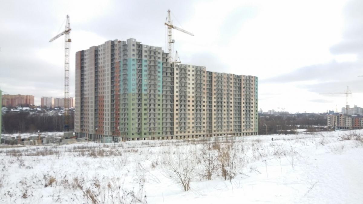

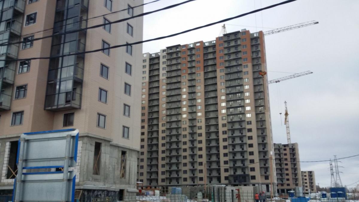

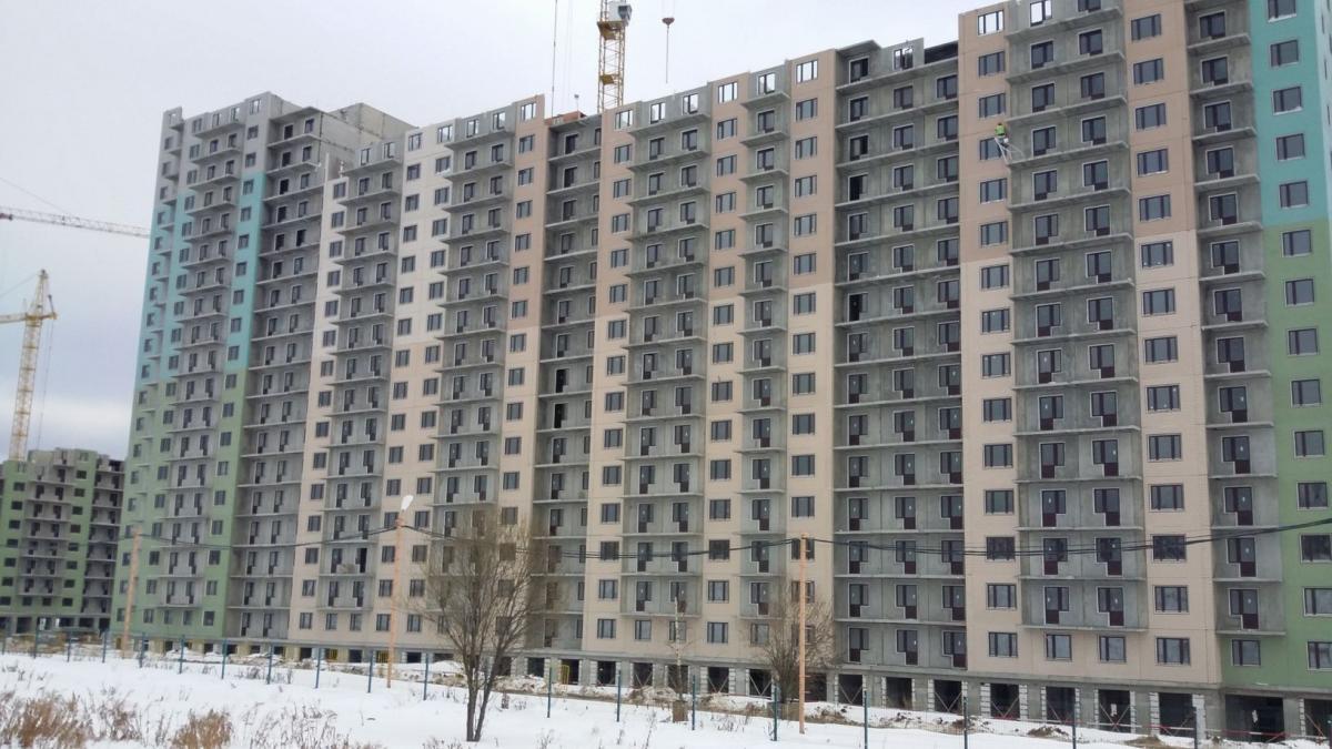

Свежачок сегодняшний

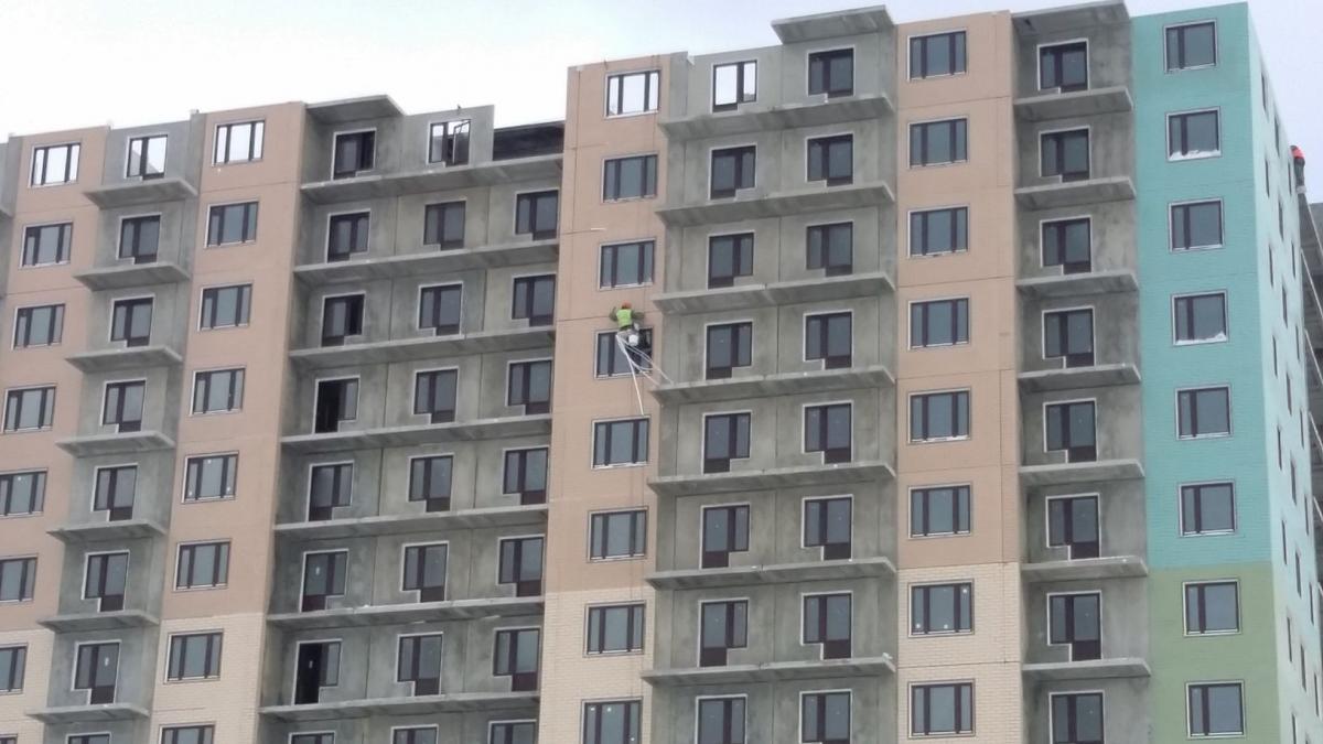

Спасибо, Kalasheg за фото! Похоже застройщик активно читает форумы. Были не довольны стыками панелей (утеплитель болтался между панелями) и вот уже исправляют. По корп.10 было много вопросов и недовольств, теперь он "растет", гляди догонит 8 корпус!

Как по мне, так делают "на от...сь"... Неужели стыки нельзя сразу нормально делать? Где же та хваленая технология с минимальными зазорами между плитами, что оттуда утеплитель вываливается??? Нет, надо выкинуть человека заборт, чтобы он утеплитель назад воткнул. Так мало воткнуть, я надеюсь они его как-то там фиксируют или еще что делают, чтобы он больше минимум не вывалился, максимум - все таки было тепло в квартире и из стыков не сифонило... Еще когда-то видел при очередном посещении стройки, что вместе с утеплителем еще и обычной монтажной пеной задувают. Ладно пена как пена, она утепляет, но через несколько месяцев на солнце она потеряет свои свойства и разрушится, а ее ж никто не замазывал раствором или еще чем...
З.Ы. Может я и пессимист, но похоже придется готовить денежки на альпинистов чтобы они качественно переделали стыки...

Перефразирую вас, немного. Может, я оптимистка, но вы следили за всем технологическим процессом от и до, что сделали выводы, что что-то там не замазали или не залепили? Я считаю, неплохо, что видя косяки, их исправляют, а не действуют по правилу "итак сойдет"
если такие косяки есть, то именно и наводит на мысль, что действуют по правилу "и так сойдет". Может реально исправлять эти места начали из-за того, что начали на форуме поднимать вопрос, не задумывались? Признаю, не эксперт, но заявляют зазор (именно по тех. процессу) в стыках не более сантиметра, а, судя по фоткам, утеплитель в разы толще... Как в таком случае он мог вылезти. И опять же места с задувкой пеной...
З.Ы. сомневаюсь, что вы тоже следили за процессом, чтобы сказать, что я не прав;) так что аргумент не зачтен...

Если кратко, то вначале заполняют шов полиуретановой пеной, далее укладывают, если позволяет зазор, жгут-утеплитель и заделывают всё герметиком или мастикой.
И все этапы выполняют альпинисты.
Картинки с торчащим утеплителем в статье имеются.
Что действительно мне не понятно, так это как швы оказались больше обещанного 1 см.

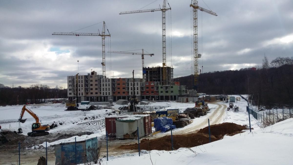

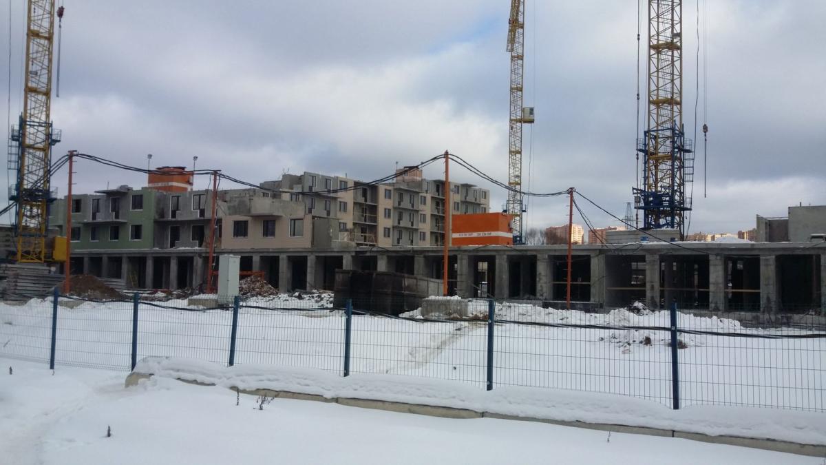

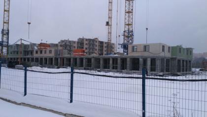

Всем переживающим и сочувствующим за 10 корпус. фотки от 12.02 )
В воскресение были рабочие, работа шла.

Так уж устроен наш брат, за которым нужен контроль и надзор со стороны. Лично меня очень порадовало то, что начали затирать швы и приводить фасад в надлежащее состояние, на фото даже видно человека который занимается этим ) По сути не важно, почему они к этому пришли, начитавшись форумов или этот этап и без этого был запланирован, главное что эти работы ведутся и результат нравиться.

От меня "не переживающей", а "интересующейся активно" большое спасибо за фотки. Особенно последняя, лично мне, вселяет оптимизм! Веселее пошло )
