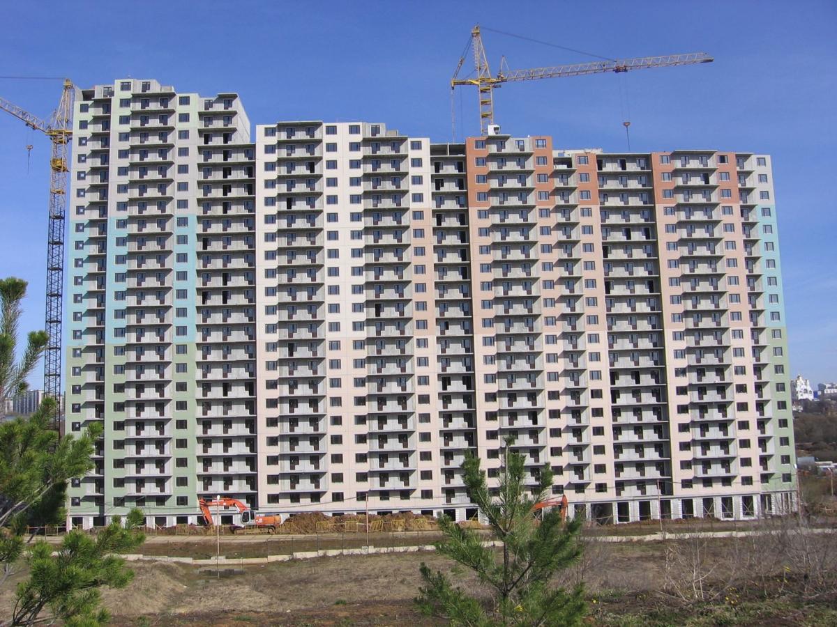

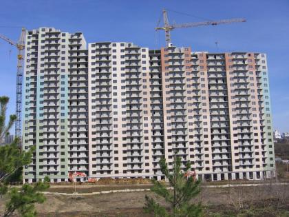

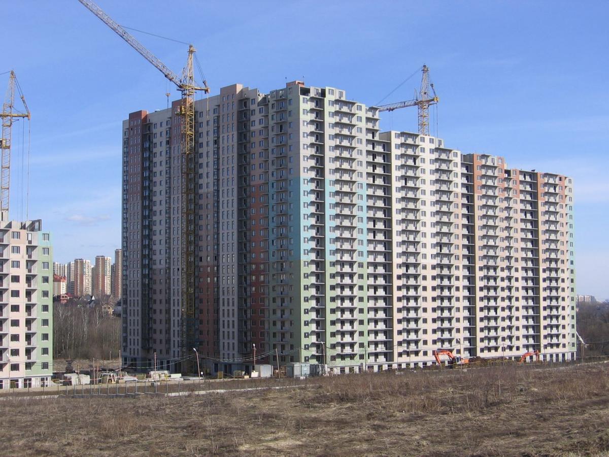

Ну и немного самих корпусов, впрочем там, ничего нового.

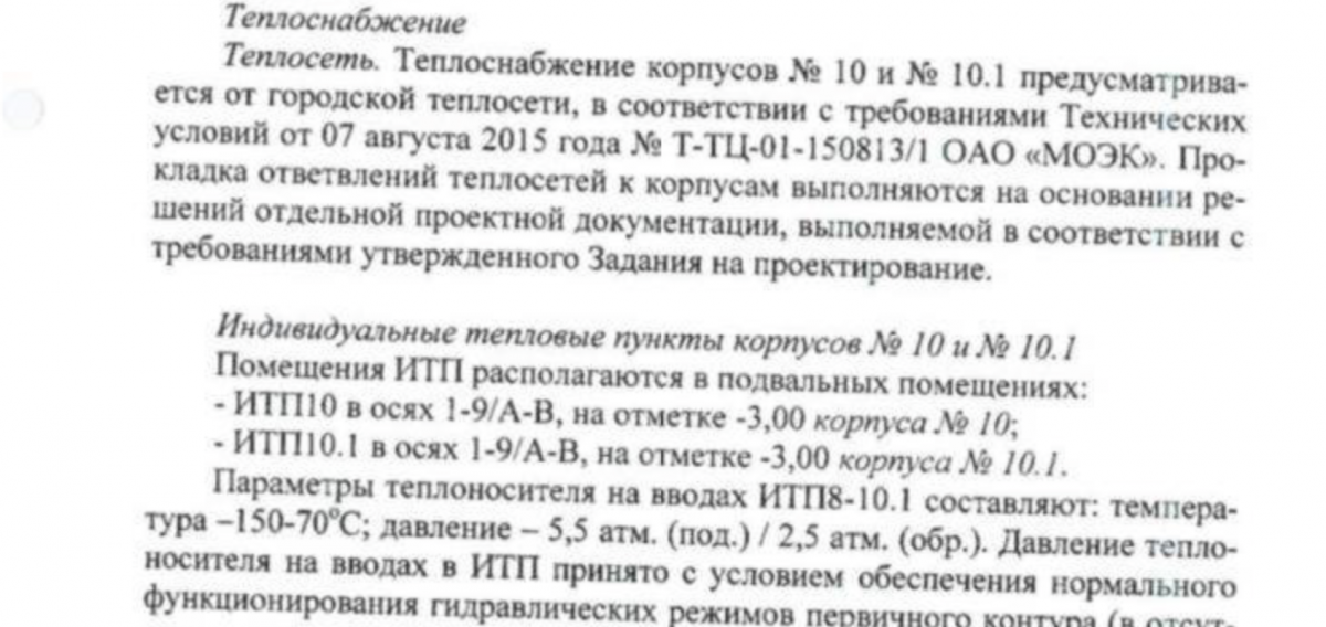

Про воду/ливневку/свет/теплоснабжение все есть в экспертизе по корпусам. Можно не гадать ) Вот например по теплоснабжению в 10 и 10.1

Т.е. котельные будут выделенные в подвале каждого дома.
Означает ли это, что летом горячую воду в этих домах отключать не будут?
Еще в экспертизе указано, что схема отопления - поквартирная горизонтальная. ( т.е. индивидуальный учет отопления ), а это означает, что в квартирах можно делать водяные теплые полы, все верно ?
По идее не должны, если есть личная котельная обычно не отключают горячую воду

Никаких котельных в генплане нет, газ тоже не подводят. Откуда вы ввобще это взяли? Дотянут трубв из митино со всем вместе да и все.
Если вопрос адресован мне, то взяла я из экспертизы по 10 корпусу, что выложен на официальном сайте, стр с 30 по 34 включительно. Про газ я ничего не писала, вообще ничего.
А о чем тогда там идет речь (в экспертизе)? Может прокомментируете конкретно, пожалуйста?
Подогрев воды в подвале и сейчас в каждом доме есть, это не называется котельными. Настоящие большие котельные имеет смысл делать только на газу и это отдельное здание размерами с детский сад, на генпланах ничего подобного нет

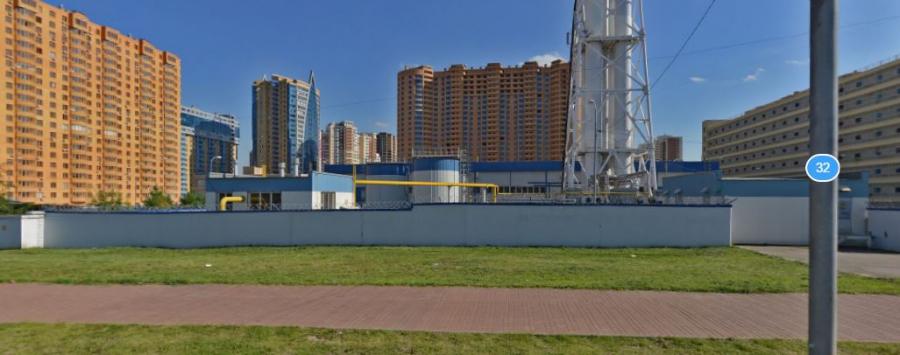

Если на больше, площадь котельной довольно приличная, вот как здесь например:
На генплане здесь ничего подобного нет.
Спасибо, понятно что ИТП нельзя называть котельной, так как это совсем разные вещи. И понятно, что вот такой фигни с трубой у нас не будет ( и слава богу).  Значит воду будут отключать летом и водонагреватель ставить придется.
