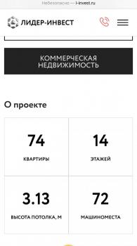

Высота потолков и на сайте застройщика - 3,130 м.
