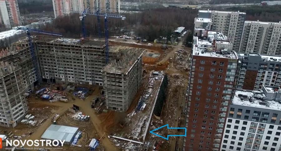

Менеджер сказал что да, жители корпусов выходящих друг на друга будут лицезреть "красивые и удачно вписывающиеся в концепцию eco-frendly трубы"
мммм, как интересно - немного отсебятины, но факт да - будем жить как на заводе.

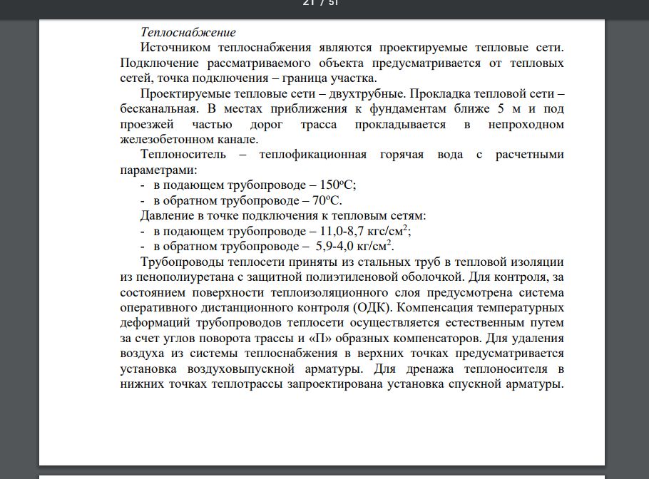

Вот выдержка из положительного заключения экспертизы по корпусу 5:
Трубы должны быть зарыты в землю.

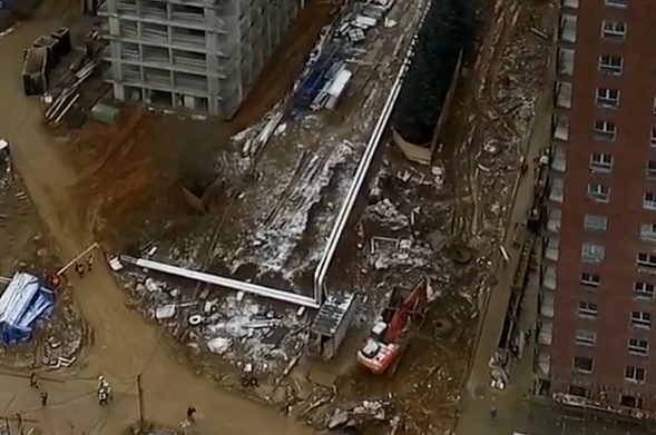

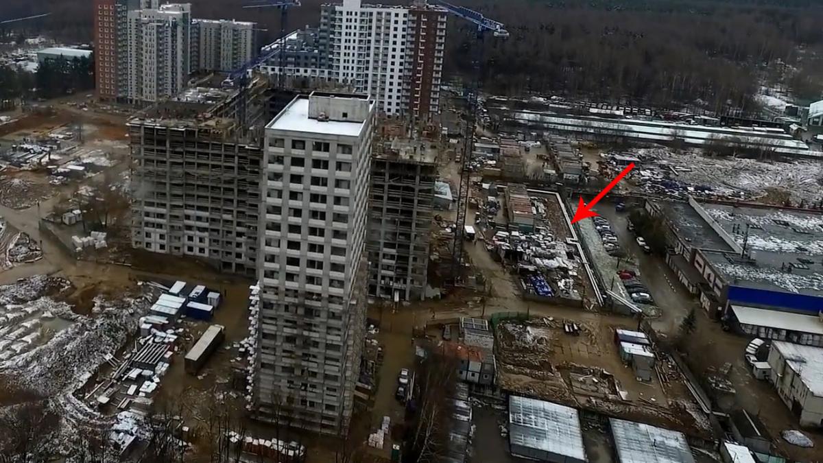

Думаю, что трубы теплоснабжения будут расположены ближе к корпусу, поэтому предположу, что на период строительства коробки здания их не стали закапывать, чтобы не повредить их строительной техникой.
Процентов на 95 уверен, что это времянка. Зачем им впоследствии оставлять эту порнографию, тем самым уродуя вид территории жилого комплекса? Абсурд же.
Кстати, эти трубы уходят за пределы территории жилого комплекса в сторону обжитой части района Северное Бутово. Это временные коммуникации для домов первой очереди.
Не слишком ли большой диаметр труб для временного водопровода ?
Да вроде обычные трубы. Ничего экстраординарного. Там же две параллельные трубы рядом. Вам из-за этого кажется диаметр большим? Уверена, что эта произведень временная.
Звонила,уточнила . Действующая сеть Мосводоканал. И убирать ее никто никуда не будет. ВРЕМЯНКА ТАКАЯ НЕ СТРОИТСЯ.
Ну да, действующая. На время пока не облагородят территорию корпуса Д5, после чего ее зароют под землю примерно в том же месте. Ну это, конечно, мое мнение, основанное на том, что я вижу.
Т.е. по Вашему мнению, которое Вы так уверенно выразили с КАПСЛОКОМ, получается, что трубы, проходящие по криво положенным разнокалиберным подпоркам на живой грунт без какой-либо твердой подосновы, не является времянкой? Ну-ну.
Трубы, скорее всего, именно постоянные...
Но здесь надо иметь ввиду что корпус 5 выше второго корпуса, вероятно трубы останутся на той же отметке и при благоустройстве их засыпят землей, из первых этажей второго корпуса будет в итоге вид на косогор?
