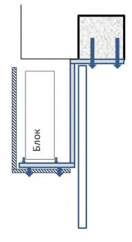

Уточнил крепление. Нарисовал свой вопрос.
Получил ответ:
да корзина крепится именно так
Получил ответ:
Не пойму: верхняя часть профиля крепится анкерами/болтами через пол соседа сверху, что ли?
...И загибается у соседа для надежности!.. Шутка!
Да нет - над окном балка примерно 250*250мм. В нее загоняется анкер не на всю глубину.

По технике. Соседи, если у Вас будет кронштейн выходить в помещение соединяемое с жилой (например, утепленная лоджия, в холодное время открыта дверь лоджии и т.п.), то внутри помещения, на кронштейне будет образовываться вода (точка росы).  Я обязательно сделаю теплоизоляцию кронштейнов за рамой (на улице) окна примерно на полметра (материалом как для труб кондея). Если есть соображения, делитесь.

В чем сомнения: кронштейн крепления будет в нижней части балки на лоджии. Я лично делаю теплую лоджию (как и 90% жильцов, я думаю). Зимой с той части кронштейна, которая в теплой зоне лоджии, будет капать вода - прямой мост холода. Утеплением кронштейна за рамой (на улице) не решит проблему, если только утеплить Весь кронштейн с корзиной (но это не реализуемо). Утеплить кронштейн внутри лоджии - тоже не пойдет т.к. потечет в месте стыка кронштейна с оконной рамой (кстати, как раму обходить? демонтировать?..или).
