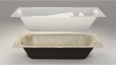

Еще раз посмотрел на ванну, которая в свое время вызвала у всех недовольство: тонкий металл звенит от постукивания и будет как эмалированный таз шуметь от воды.
Но! Эта проблема решается без замены ванны (30-40 тысяч цена новой). Помимо наклейки шумоизолирующих пластырей на обратную стороны чаши (вибропласт из автомобильной шумоизоляции), что можно сделать только после демонтажа и переворота чаши, есть решение с акриловой вставкой - 4000р.
В интернете полно предложений по этой услуге: внутрь чаши наклеивается на монтажную пену акриловая вставка, повторяющая форму ванны, демонтаж ванны не нужен. Выглядит здорово, ванная не шумит за счет слоя пены и акриловой вставки и теперь не синюшняя, а приятного белого цвета.

Есть один, но существенный минус акриловой вставки. Со временем (довольно быстро) между вставкой и ванной накапливается влага, она протухает, и появляется ужасный запах.

Согласитесь, что опытный специалист не допустит такой проблемы и дело не в накладке, а в правильном герметичном монтаже?
