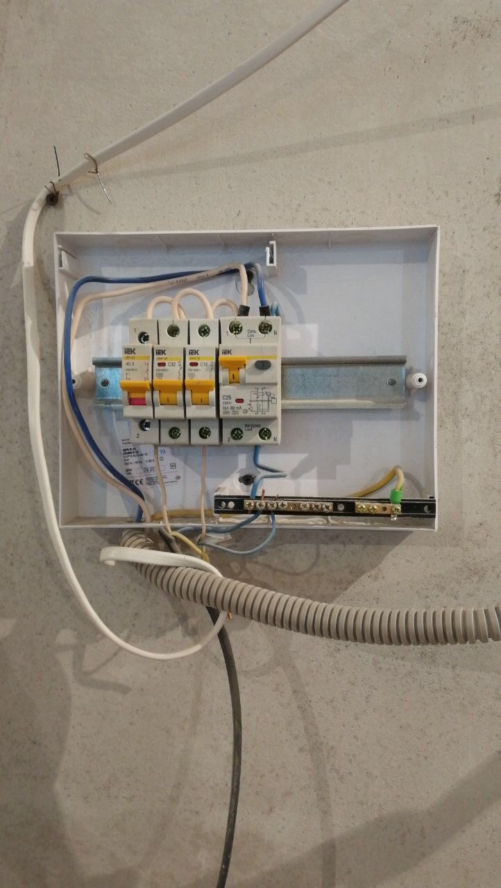

У вас правильно спросили. У вас же вводной автоматический выключатель в щитке в квартире стоит? Можете посмотреть на сколько он ампер?
:unknw: Постараюсь выяснить, какое сечение. Я, к сожалению, ничего в этом не смыслю.
Этого достаточно?
:shok:
этого достаточно, чтобы жить с газовой плиткой и без кондиционеров.
вводной автомат у Вас на 5,5кВт...
электрическая плита современная обычно около 6! кондей один блок 3кВт!
утюг, грубо говоря, 2,5.
а еще есть свет, теплые полы, тв, стиралка прочее...
вообщем нет в этом доме электричества, как был офисом, так и остался...

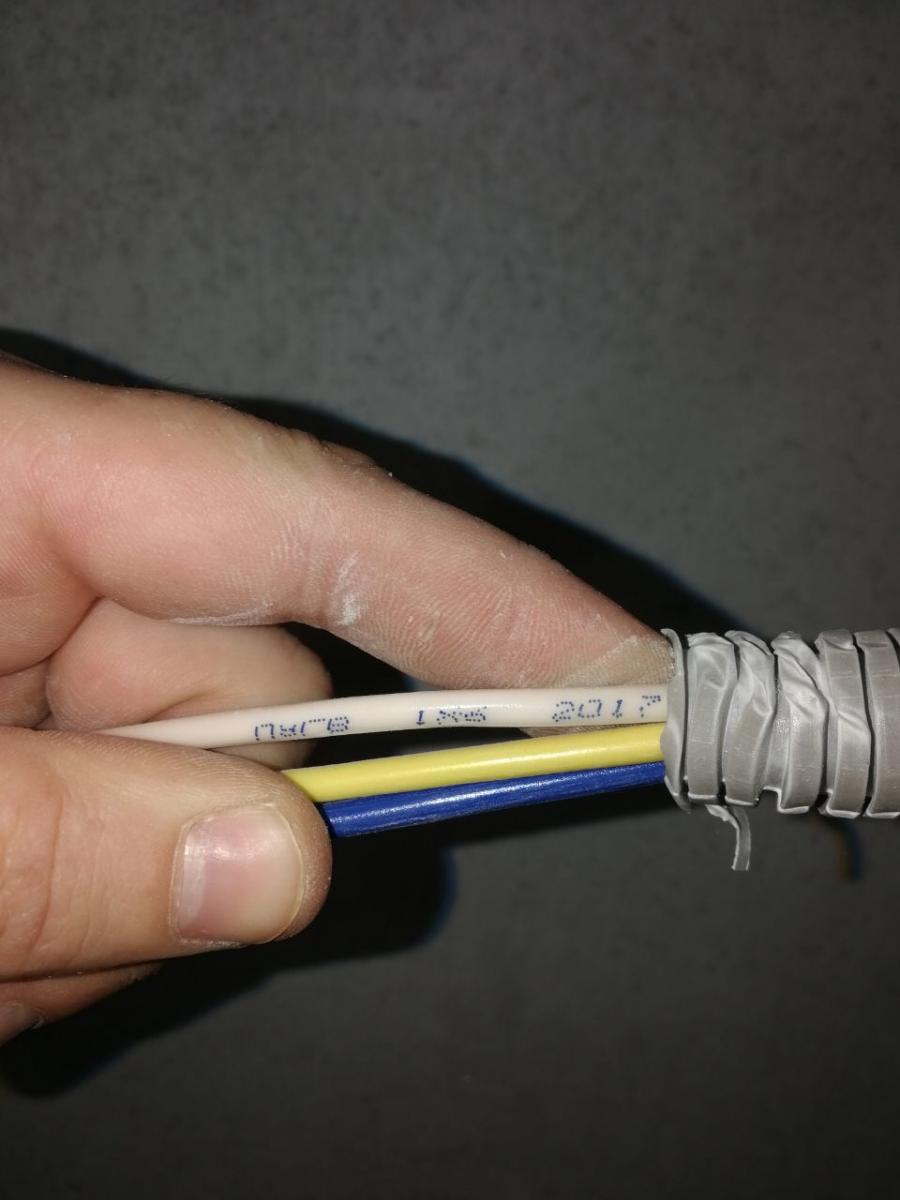

Для выводов - да. А для жизни - не очень.
Выше правильно написали - максимум 5,5 кВт можете потреблять, иначе не вытянет, к сожалению.
А маркировку кабеля так и не понял, может кто-то разъяснит, что это за зверь такой.
