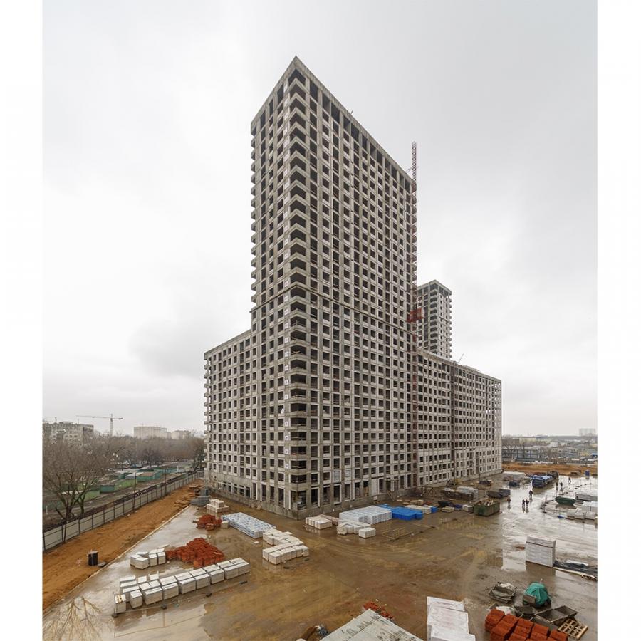

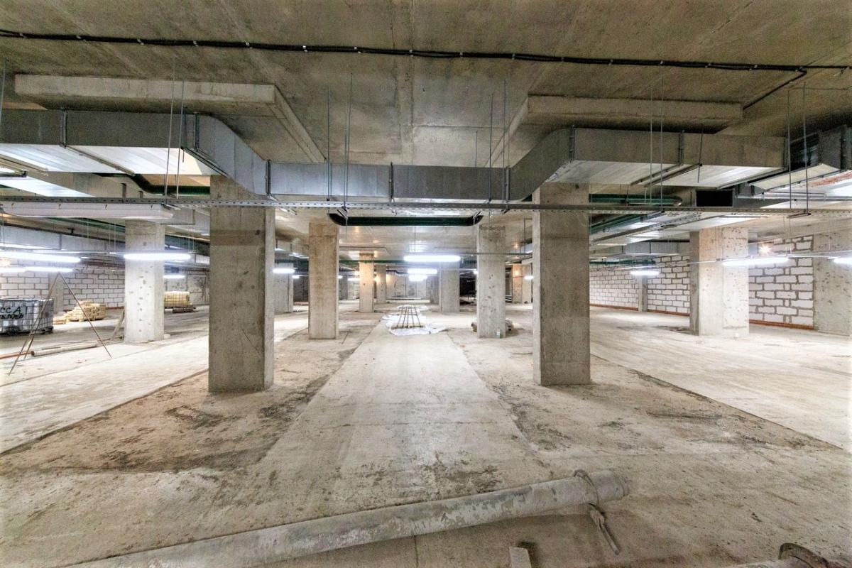

А почему на 2й фотки угловая секция дома как будто с низким первым этажом как под квартиры, а не под зону магазинов и прочее с высотой 5 м. Даже на фото видно что 1 этаж ниже, не вровень с 30 этажкой
Это в корпусе №1 в секциях №3 и №4 с 1 по 3 этажи будет встроенный детский сад, поэтому такие первые 3 этажа.
