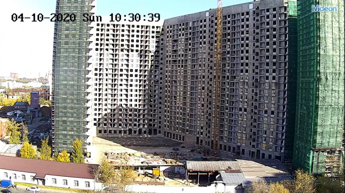

работает у меня камера  :hi:

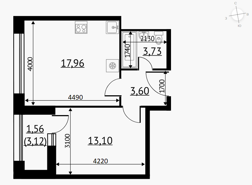

В планировке евро 2-ки 39.95 м2 увидел размеры прямоугольной комнаты 4.0 на 2.99 с указанием ее площади 17.96. Что это может означать?
Думаю это опечатка, скорее всего там 4490, судя по пропорциям комнат и другим размерам
Не получается - чтобы площадь равнялась почти 18 м2, этот размер должен быть около 6 м. Я вижу и по размерам других комнат имеются расхождения в определении площадей. Может застройщик в площадь комнат засчитывает и площадь, занимаемую стенами? Но в приведенном мною примере это расхождение составляет почти 6 кв.м и там стен столько не наберется.
Если отталкиваться от того, что ширина выставлена верно, то, судя по размерам евротрешки из той же секции, общая длина 6620. Если в евродвушке длина 4490, то это в сумме с длиной ванной комнаты 2130 как раз получается 6620. И по площади 4,000 * 4,490 получится 17,96. Но у комнаты 13,1 тоже неправильная длина, там должно быть близко к длине кухни, четыре с копейками. Но вообще с размерами они знатно накосячили.
да, я вчера тоже голову ломала(
менеджер сказал, что там ошибка
Думаю так ближе к истине
Хорошо бы застройщик это подтвердил, изменив размеры на опубликованных  планах квартир.
