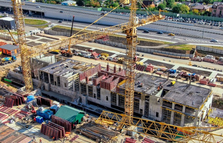

добрый день . на фото бонтона (август) стена квартиры состоит из 11 пеноблоков. высота пеноблока 25 см. выходит ,что высота потолков 2,75 а никак не 2,90 как заявляют продажники?. у кого какое мнение? очень расстроена по этому поводу.
Я читала в нашей экспертизе, что типовой этаж 3 м, толщина перекрытия 20-25, так что да, вероятно 2,75-2,80 и будет.
В черновом варианте потолок будет 2.90, 10 см на пол + 5 на потолок, вот и останется 2.75.
Каким образом он будет 2,90. Если на фото четко считаются 11 блоков стены наружной. Блок бывает или 30 или 25. У нас не 30 явно. Получается 25 на 11 = 2,75. Черновой вариант.
Вы точно уверены, что других блоков не бывает? Может по 27 см бывают?
Пообщался я тут с одним человеком, который лично был на стройке и сам измерял высоту потолков, он подтвердил, что 2.90 в черновом варианте, все как обещали, так что без паники.
Так волнуемся за высоту с отделкой, там могут понамазывать, выйдет 2,7-2,6
Где вы увидели 11 пеноблоков? там 11 пеноблоков и кусок 7-10 см примерно. Плюс пеноблок кладётся на смесь -это ещё на каждый ряд +0,5-1см . Итого как раз и получается примерно 2,9м
