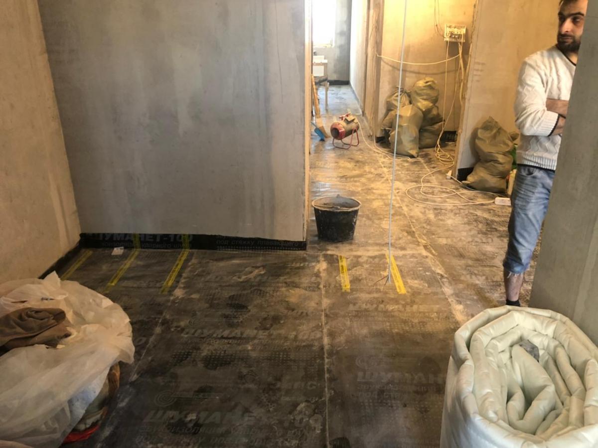

Нам уже сделали шумку по полу и по потолку, закупили материалы для шумке стен
Фото прикрепляю
Работает хорошая бригада, наняли тех.надзор за ремонтом следят, все работы по шумке приняты мною
Прикрепляю фото
  • Гороховский и SAT74 это нравится
По оплате согласна денежнозатратно, но для собственного комфорта проживания это, как по мне, необходимая статья расходов!

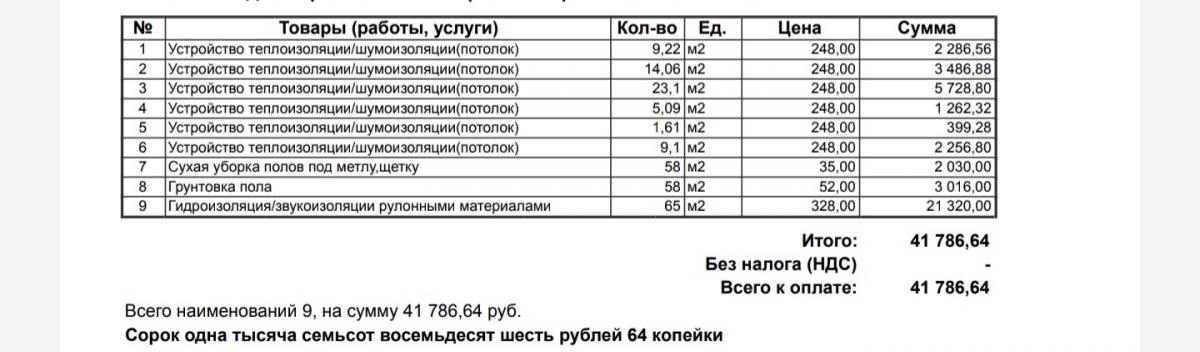

Только потолок и пол вышли:
1) материалы 93 184,20
2) работы 41 786,64
Итого: 134 970,84₽
Сметные расходы прикладываю
