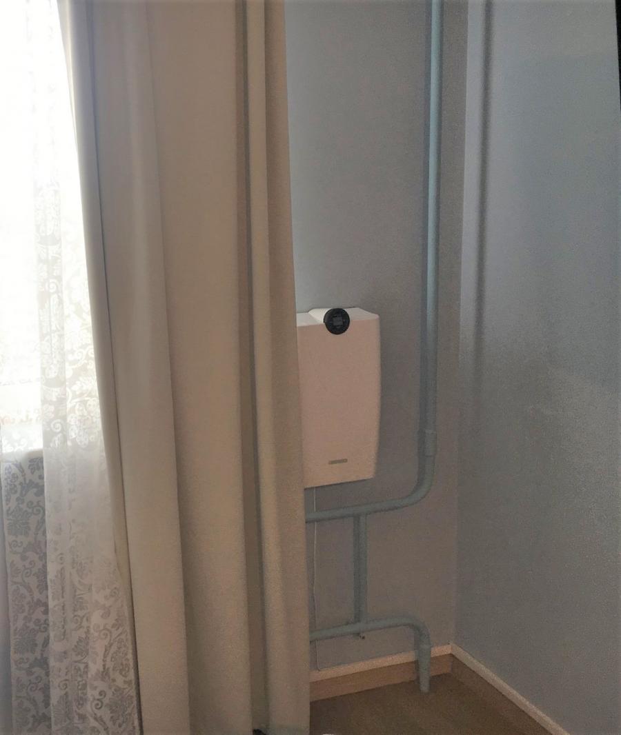

Можно в наши вентиляционные отверстия вставить вентиляционные установки. Вешаются на стену.
Вентиляционная установка Ballu Air Master 2 BMAC-300/Base
Вентиляционная установка SIEGENIA Aeropac SN

И насколько это функционально? Стоит почти как обычный кондиционер вместе с установкой.
