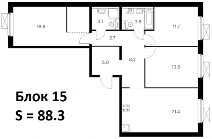

Одна и та же квартира (секция, расположение на этаже) в двух соседних, вроде бы одинаковых домах имеет разную площадь... правда один дом зовется блоком и имеет минимум 15 этажей, другой зовется корпусом и имеет минимум 16 этажей. "Блок 15" - 15 этажей, "Корпус 16" - 16 этажей... однако
На планах квартир по-разному выглядят стены, возможно это просто отрисовка такая, а возможно и нет...
