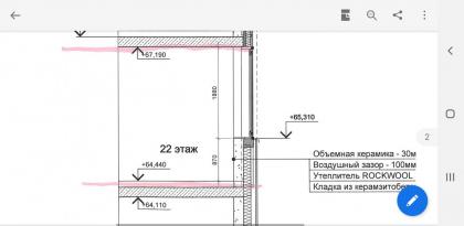

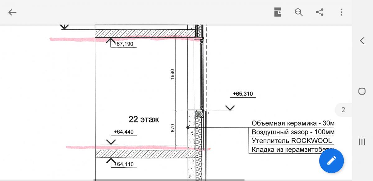

Высота от пола до потолка в чистоте от застройщика 2,75 м, согласно выкопировки из проекта, которую предоставил менеджер по моему запросу
Если Вам не трудно, буду Вам очень признателен, если Вы выложите здесь фото это выкопировки или саму ее (если она у вас в электронном виде). Просто вопрос высоты потолка достаточно важный на мой взгляд. А информация у всех разная. В интернете где написано о жк Нахимов везде идет информация что высота потолков 3 метра. В офисе продаж у застройщика мне говорили что 2.8 метра и если я не ошибаюсь в буклете (на последних страницах). Как заметил участник данного форума Orlean, по дду вообще непонятно 2.8 или 2.65.

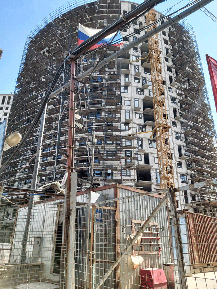

Сегодня попросила строителей сделать замер на 2 этаже, между плитами пока 2900, в любом случае, после заливки пола , точно не 2650 останется, а больше, скорее всего , как на разрезе! Строителей много на объекте в субботу, но окон особо не прибавилось в 3 корпусе, и вставлены они только пока со стороны Нахимовского, сзади нет.
