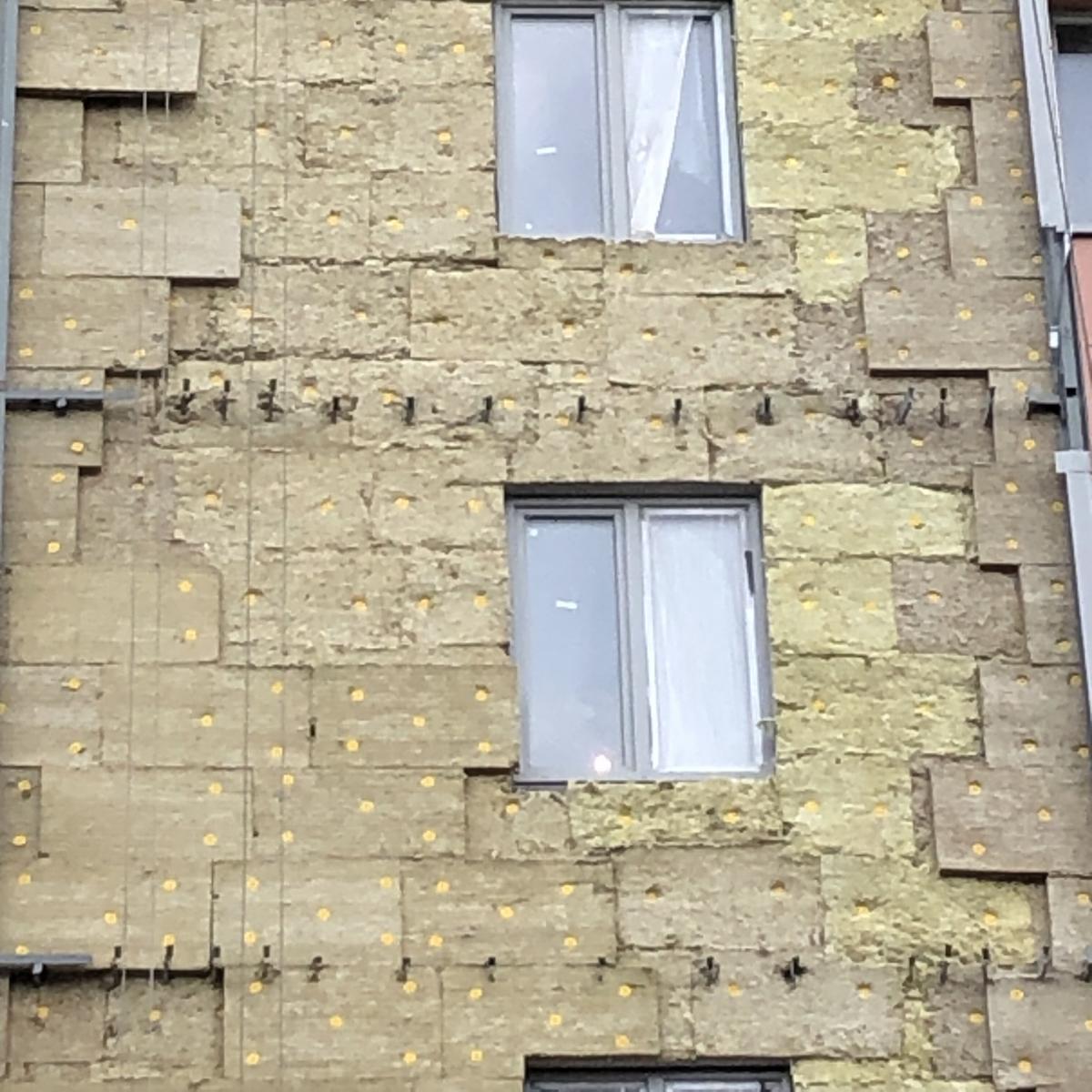

А вон что-то привезли, вата по моему, кто сможет разглядеть?
Тут вроде пару менеджеров фото с площадки выкладывали, еще сможете прогуляться, хватит сидеть в офисе?

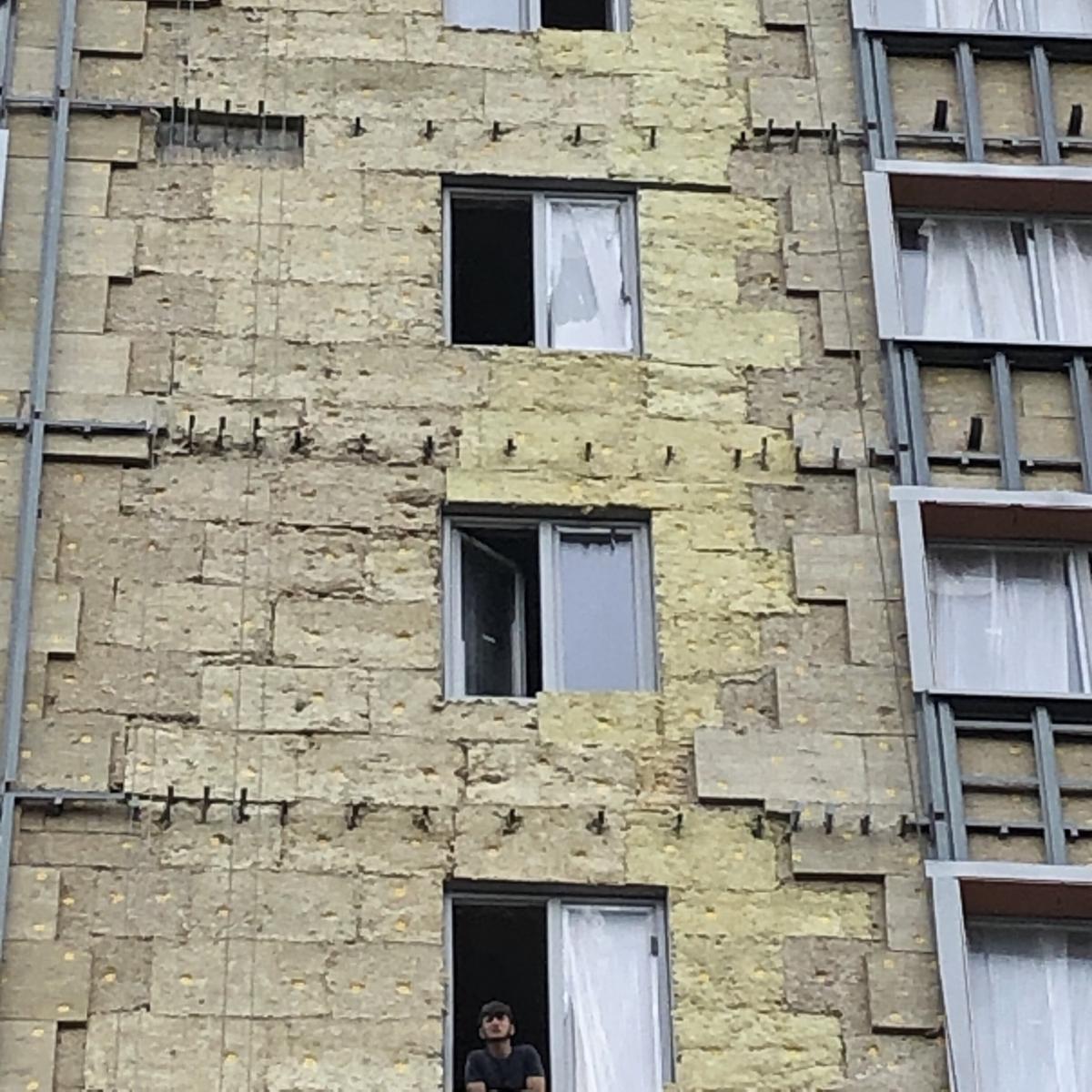

Там ребята не заморачиваются, как дольщики, какая есть такую и лепят))
Даже разваливающуюся какую-то.
ps дядька с окошка кричал чтоб убирался со своей камерой :)

И это во вне, где светится на всех. Лучшие куски все же думаю пойдут внутрь. Там была партия которое все лето после дождей отмокала в лужах )

Мдаааа, на приёмке надо проверять тщательно свои квартиры на холодные углы, отопление и так дорогущее, а после такого утепления, даже летом будет холодно без кондера.

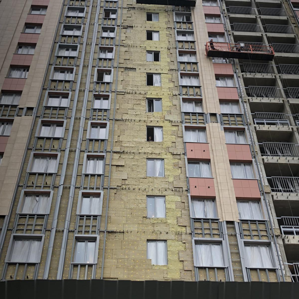

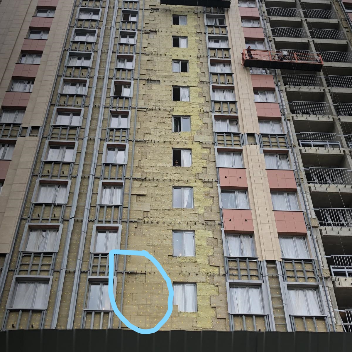

Так там второй слой должен пойти как вот здесь.
Второй слой кладется и все красиво получается!

А что обсуждать, минвата обычная, низкого качества, кладут через .опу, должно быть два слоя ровных плит, наложенных в шахматном порядке друг на друга, как и что здесь- сами видите на фото. Пароизоляции, естественно, не может быть по определению.

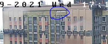

Не проинформируете по количеству люлек внутри дворов, а то снаружи по камере 2-3 штуки висят, а люди так вообще только в одной.

Непонятно почему на нижних этажах не делают фасад.

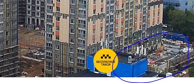

По благоустройству работают, но ком-ии не все проложены. Видны пустые армированные каналы под теплосеть. ТП стоят и траншеи от них пустые отходят - кабели не уложены.
Благоустроители ждут прокладку коммуникаций в некоторых местах. Но это обычное дело, на многих стройках так.
Отставания реальные по фасаду, по остальному должны успеть.
