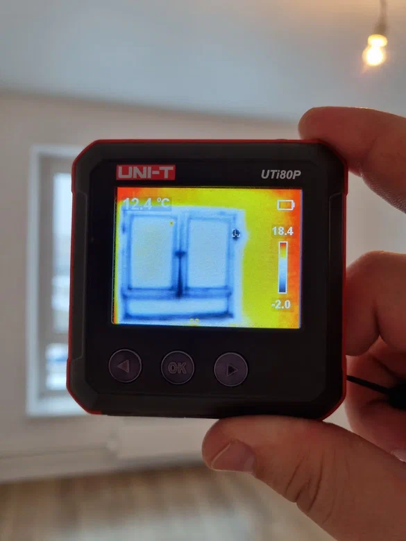

Добрый день!
22 корпус 3-х комнатная 72,4 кв.м (91 квартира)
Принимали в воскресение (записались сразу по приходу смс), принимали вместе с экспертом, по акции полная проверка вышла 8000 рублей
По итогу не приняли, кривые стены, плитка с полостями по укладке, окна просто жесть (на тепловизоре промерзание более 80% всех швов, и конечно по хорошему всем придется вызывать регулировщика окон - их не калибровали) из одного окна сквозняк 4 метра в секунду
из положительного - электрика и двери хорошо установлены, сантехника не течет, вентиляция работает (плюс из всех окон дует 😁), окраска батарей хорошо сделана, но во всех окурки от строителей.
Теперь ждем 45 дней, 10 февраля уже точно заедим, но уже вместе со строительной экспертизой!
Всем удачи, одинаковых квартир не бывает очень рад кому все сделали хорошо🤞
P.S.  Без эксперта и его оборудования мы бы приняли без нареканий, визуально все очень даже неплохо.

Добрый день!
P.S.  Без эксперта и его оборудования мы бы приняли без нареканий, визуально все очень даже неплохо.attachicon.gif20211226_100747.jpgattachicon.gif20211226_101221.jpg
Добрый день!
По поводу стен: Сами стены завалены? Или выставлены плиты межкомнтаные криво?
По окнам, прибор показал? Рукой чувствуется? Снизу над подоконником сильно дует?
У меня сдача в августе, и за окна переживаю! Вам конечно в этом плане немного повезло с погодой!
Добрый день!
Стены: На глаз все хорошо, по уровню отклонения от 3 до 8 мм в плоскости(шкаф в плотную не поставить, тоже самое пол - по уровню все те же отклонения и плитка, и ламинат
Окна: между створок щекой прям чувствуешь, углы можно рукой почувствовать, подоконники все криво установлены с нарушением

Добрый день!
По тепловизору у меня промерзает один угол и почти по всем окнам промерзание по вертикальным импостам. Если сидеть на подоконнике, то не чувствуется.
