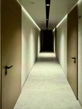

Посмотрели с десяток приемок, в целом МОПы и Холлы сделаны качественнее чем сами квартиры, но отношение ко всем материалам, сами работы и тд выполнены на 3-. Окна (рамы), стеклопакеты, двери, радиаторы, двери на этажах и тд - все в царапинах с самого начала. Нет ни одной не битой и не ободранной поверхности.
при этом сами материалы из неплохого комфорт уровня, типа окон Alutech с ивановскими стеклопакетами и российским керамогранитом среднего ценового уровня.
если смотреть что можно было в какие то моменты купить за 300, понимая что стеклопакеты можно поменять, окна реставрировать как и двери - то в целом на комфорт + потянет
дальше многое будет зависеть от УК - сможет она это «допилить» или начнется сразу деградация в стиле жилищника. Когда за пару лет в процессе ремонтов разнесут окончательно МОПы.
Но Форма это конечно не застройщик бизнес класса, это что то между Средой и самим ПИКом. До уровня хотя бы MR как до луны.

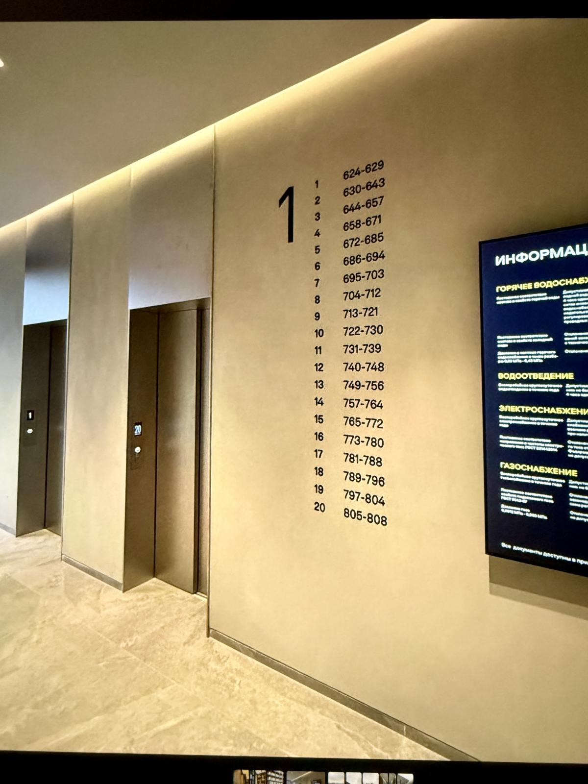

МОПы - нормальные, они такие же как и в современном комфорте. Кроме холла. Холл лучше, он красивый по дизайну, из всего самого недорогого, но за счет дизайна и мягкой мебели создает определенный эффект если вы переезжаете скажем из панельки 70-90-х.

Вот он Вау холл. Из самого дешевого дсп собран, но внешне да - красиво. Вопросов нет
этажи такие же как делают многие сейчас. Собрано неплохо из недорогих материалов.

Коридоры, МОПы издалека реально оч неплохо. Даже отделка лифтов на липучках защитными матами - впечатлила.

К МОПам - вопросов нет, для этих денег МОПы более чем. Более того в бывшем топовом бывшем проекте Формы - Репаблик МОПы как под копирку. В целом для хорошего комфорт + тянут. Сложно сказать насколько качественно сделано и насколько потрескаются при усадке и побьются при ремонтах - но сейчас, внешне 4- МОПам можно поставить
