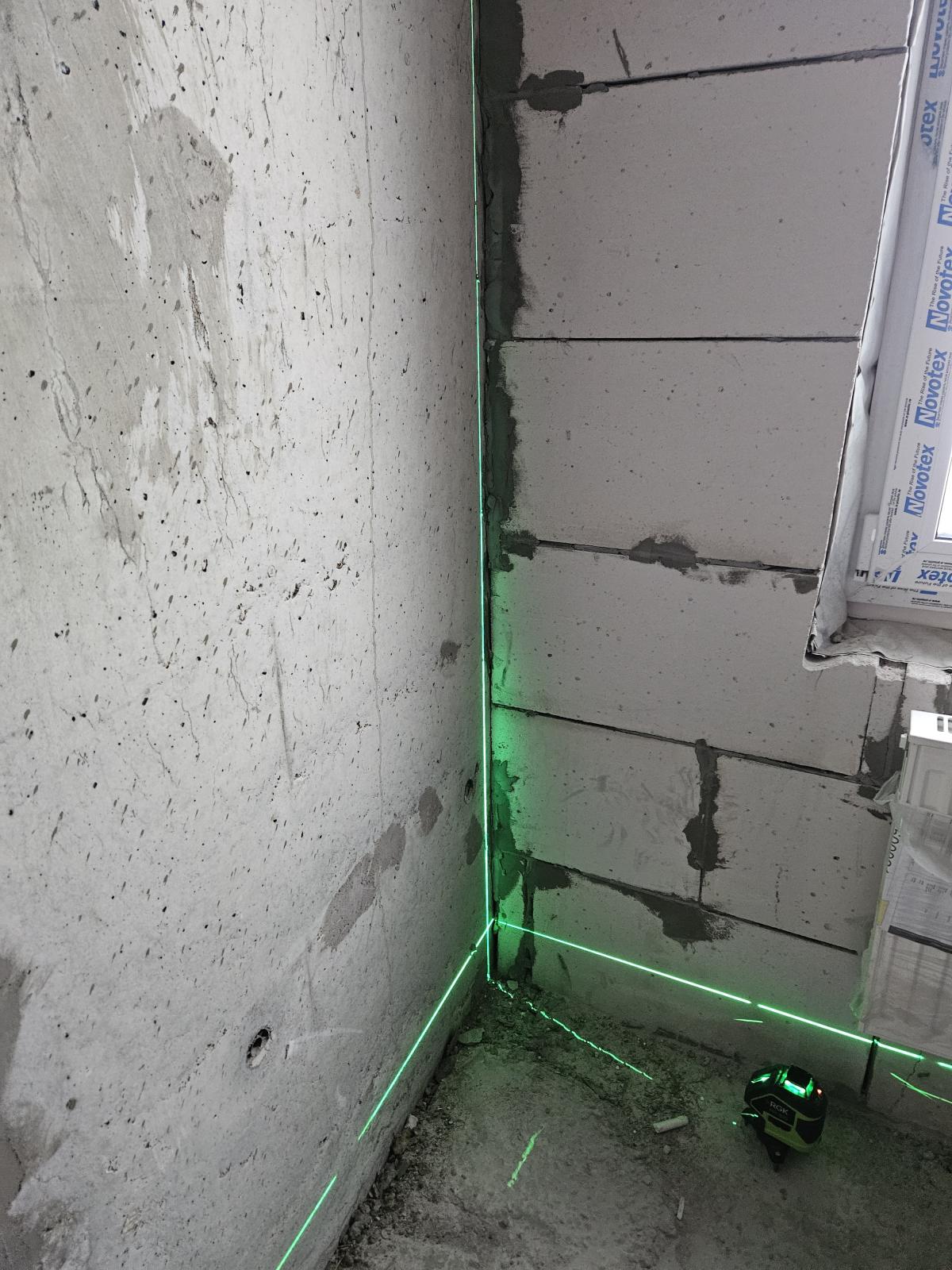

ну что ж, приняла я свое, ниже фото с осмотра. Кто разбирается - все поймет, отклонение 28 мм почти по каждой стене, плюс наплывы 25-32 мм. Приняла решение делать ремонт и исправлять все именно им. Ждать не хочу.

Я принимала студию 24,7 на днях с приемщиком, основные замечания - стекло с оплавами от раскаленной стружки, это окно под замену. Вся наружная стена по швам сильно пропускает холод, нужно дополнительно утеплять. Труба противопожарки ржавая, надо красить. Навскидку тысяч 150 посчитал приемщик ущерб, но судиться это долго и к ремонту не приступишь, ради такой суммы это не имеет смысла. Поэтому как поставят дверь, будем подписывать акт. ) Обещали поставить партию дверей в начале декабря. На то и расчет у застройщика, видимо, исправлять косяки не планируется, по словам менеджера.

И вот как написал приёмщик
1. Инфильтрация наружнего воздуха во внутрь квартиры через швы монтажные узлов примыкания оконных блоков к стеновым проемам: по всему периметру оконного проема;
2. Инфильтрация наружнего воздуха во внутрь квартиры через узлы примыкания фасадной стены блочной кладки к пилонам;
3. Инфильтрация наружнего воздуха во внутрь квартиры через деформационный шов фасадной стены;
4. Инфильтрация наружнего воздуха во внутрь квартиры через неплотный прижим створки к раме оконного блока
5. Инфильтрация наружнего воздуха во внутрь квартиры через межблочные швы фасадной стены
6. Скол - трещина на нижнем ряде блочной кладке фасадной стены: слева от радиатора отопления
7. Окалины на левом и правом стеклопакете оконного блока;
8. Пустошовки в межблочных швах фасадной стены;
9. Отсутствует входная дверь на момент осмотра
10. Коррозия на трубе системы пожаротушения: потолок
11. Коррозия на перемычках проемов входной двери и оконного проема
