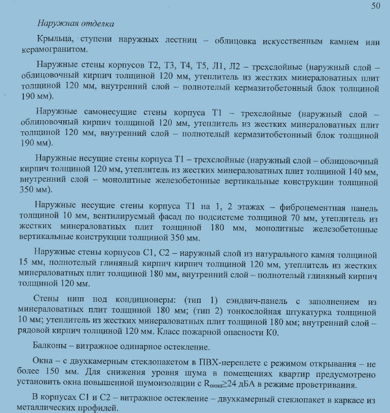

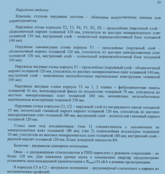

Про кирпич 120 мм. я уже давал ссылку выше в этой ветке.
Это Положительное заключение негосударственной экспертизы от ФГБУ "ЦНИИП" МИНСТРОЯ РОССИИ №77-1-2-003-15 от 28 июля 2015, страница 50 "Наружная отделка" (см.вложение).
Заключение весит 28,7 МБ, поэтому здесь его полностью выложить не получается.
Это заключение я брал с сайта Среды еще в сентябре 2015.
И здесь еще верно указал Sergey. Ширина стены уменьшается с ширины кирпича 12 см до ширины плитки. Плюс к этому кирпич имеет свои определенные параметры теплопроводимости и морозоустойчивости в отличие от плитки. Изменение этих параметров должно повлечь какое-то изменение качества всей стены. Например, стена может хуже защищать квартиру от жары и быть больше подверженной промерзанию. Поэтому кроме эстетических минусов и минусов в безопасности есть еще и вопросы качества проекта как такового. Может, действительно следует положить больше утеплителя? Нам про это ничего не известно...
Яника.
Такие изменения в составе ограждающих конструкций должны быть разрешены Авторским надзором проектной организации, а в подтверждение того, что в результате такой замены не снизилась энергетическая эффективность здания, пересчитан теплотехнический расчёт.
