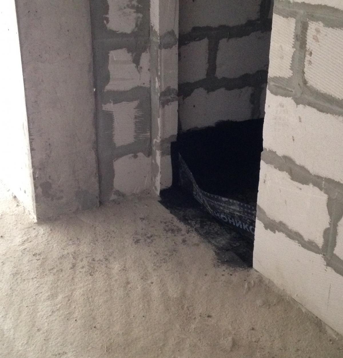

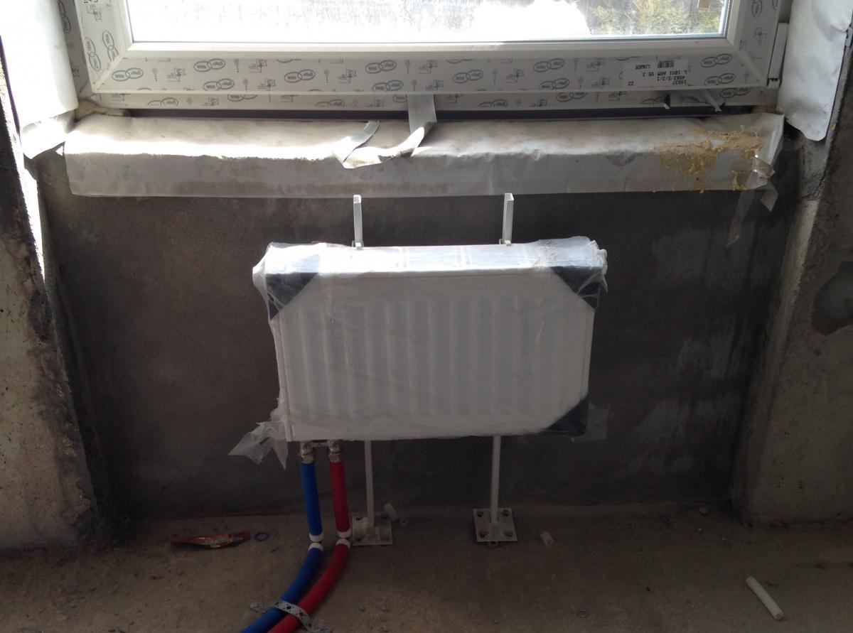

Я вчера тоже была в аппартаментах, но только на 1 и 2 этажах. Работы еще предстоит ооочень  много. Не знаю, успеют ли они к новому году. Отделка мест общего пользования даже не началась.   Полы в аппартаментах  - никакой стяжки нет, как был монолит и лежащие трубы отопления к радиаторам (двухцветные) на нем  - так и есть. Установили радиаторы - по 1 под каждое окно.  Если в аппартаменте 2 окна, то 1 радиатор побольше, другой чуть поменьше. Радиаторы не большие. С регуляторами. Стальные. Prado 22-300-600 Universal была наклейка на 1 из них. Упакованы в пленку. Никакой черновой отделки на стенах и полу нет.  В ванной-туалете уложены листы гидроизоляции, типа рубероид. Стенку, где проходят трубы и вентиляция в ванной выложили  от стены до стены. Перекос стены порядка 8-10 см! Сверху вентиляционные трубы. Противопожарную трубу под потолком в комнате подняли выше, теперь она почти вплотную к потолку.  Еще какой то кабель проходит по потолку, может антенна. Подоконников нет, ручек открывания окон нет.  Аппартаменты, которые занимали рабочие и были закрыты временной дверью, теперь открыты.

Может и нет. Я видела только 2-й жилой этаж.  Других не видела, не знаю что там, может другие этажи идут с опережением. А что там со стенами тоже не знаю, и что у соседей - ровно или нет - сказать не могу. Визуально это в глаза не бросается. Мерить надо. К сожалению не получается фото разместить. Могу на почту сбросить, если кому интересно.
Добавляйте сюда, всем интересно. Сверху, когда пишите сообщение, есть разные значки. Почти посредине, немного правее есть зеленое окошко, нажмите на него и фото загрузится.
Ну если получится с телефона.
Вид из коридора в ванную. Никакой черновой отделки нет. Только гидроизоляция.
