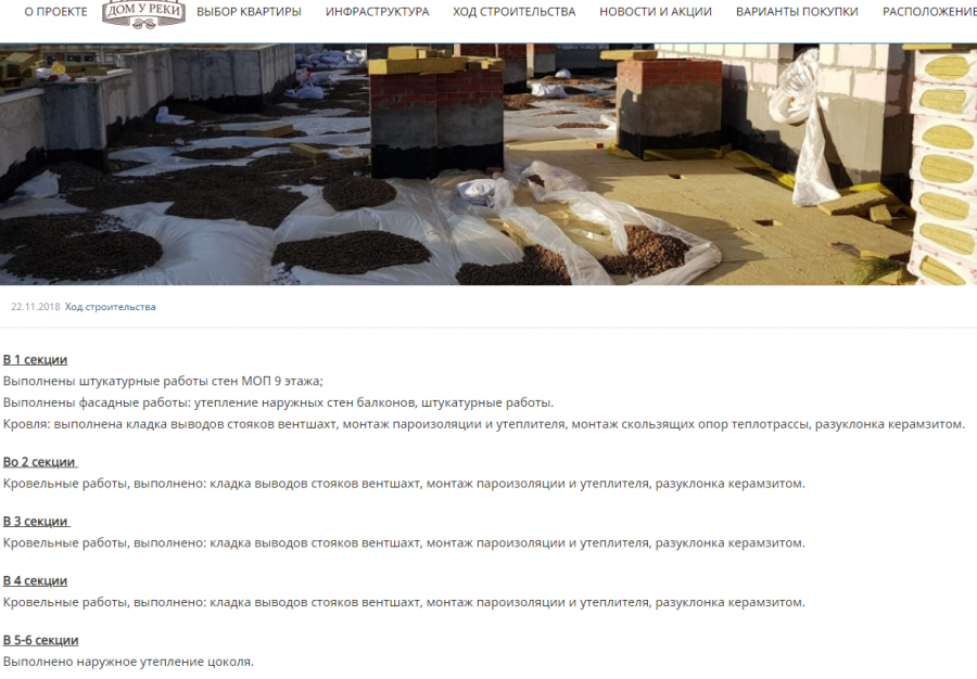

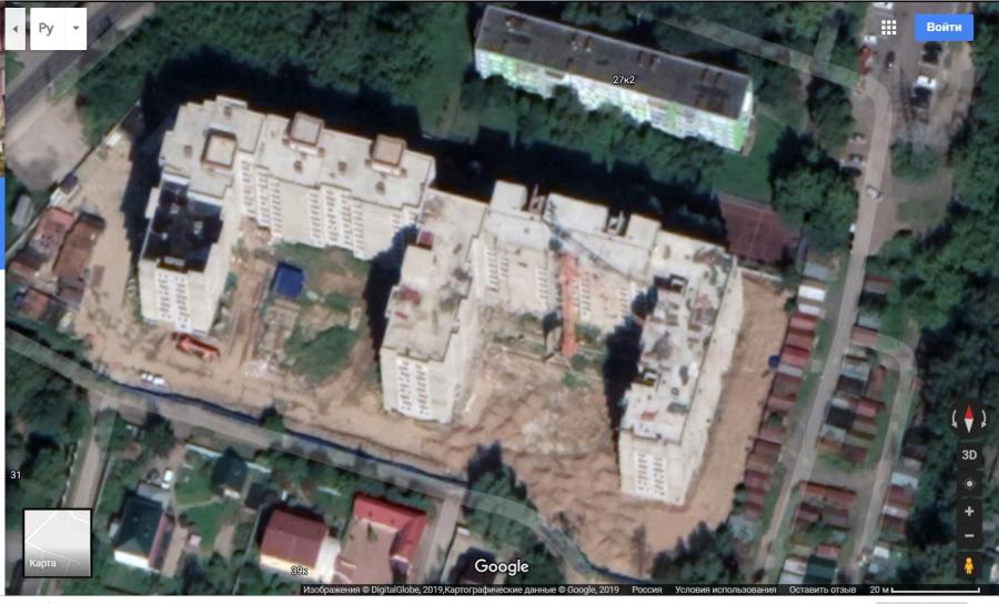

Уважаемые (или неуважаемые) дамы и господа! Давайте объективно оценивать ситуацию и полагаться на факты, а не слова. Космоснимок был сделан летом, на нем отчетливо виден рубероид только на первой секции. На сайте дома выложены отчеты, свидетельствующие о том, что в секциях 1-4 сделали разуклонку керамзитом. Что касается 5 и 6 секции, скорее всего положили рубероид. Т.е. в целом можно считьать, что крыша в доме с 1 по 6 секцию сделана. Что касается 53 рабочих льющих монолит - где подтверждение? Пусть застройщик и подрядчик выложат фото работ!

Не горячитесь, уважаемые оппоненты! Здесь мы видим наглядный пример того, как один видит стакан наполовину пустым, другой наполовину полным. Как говорит наш Профессор Геворг, нужно оперировать фактами, и это правильно. Опираясь на космоснимки и информацию с официального сайта застройщика Профессор Геворг делает вывод, что крыша якобы полностью готова на первых шести секциях. Гость hex ожесточённо оппонирует ему, что был на верхних этажах дома с товарищами по несчастью глубокой осенью и своими глазами видел, что нет никакой крыши там. Истина, как всегда, где- то посередине.Разберём для начала эти самые "космоснимки":
На снимке с орбиты шпионского спутника NASA прекрасно видно, что была выполнена пароизоляция рубероидом ровно половины 1 секции. Другой объективной информации с этого космокадра получить не получится, за исключением разве что того, что гаражи Попкины как стояли, так и стоят за домом и бульдозер Обманутого до них так и не доехал, несмотря на все усилия "кураторов" и "наблюдателей". Следующий факт, на который опирается Профессор Геворг - любитель прокисших щей, это информация о ходе работ с официального сайта. Смотрим:

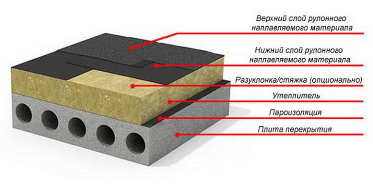

Последний отчёт датирован 22-м ноября и, как мы видим, про 5 и 6 секции в отчёте про кровельные работы не сообщается, а только про первые 4. То, что кажется Профессору Геворгу мы, скорее всего, в расчёт принимать не будем, так как он сам призывал нас рассуждать на основании фактов, а не на основании его домыслов и фантазий. Теперь посмотрим, почему же Профессор Геворг решил, что на 4 секциях "можно считать, что крыша сделана". На нашем доме спроектирована необслуживаемая мягкая кровля, чтобы понять сделана она или не сделана, рассмотрим схему кровельного пирога в разрезе и сопоставим с отчётом по выполненным работам на официальном сайте:
Как мы видим, по первым четырём секциям выполнена пароизоляция по плите перекрытия, укладка утеплителя и разуклонка керамзитом. Основной кровельный рулонный материал в два слоя не нанесён, а именно он и держит влагу. Так что подтвердить фактами заявление Профессора Геворга о том, что "крыша есть" пока, к сожалению, не получается. Но зато можно опровергнуть утверждения его горячего экстравагантного оппонента, который визжит, что "крыши нет". Все вышеприведенные факты указывают на то, что по меньшей мере, половина объёма кровельных работ выполнена. И это здорово! Сейчас новоприбывшие 53 чудо-богатыря засучат рукава и за пару дней всё закончат.

Профессор либо скуден умом либо держит тут всех за дураков. Даже известный своими вымыслами фарфоровый начальник ПРИЗНАЛСЯ В ТОМ ЧТО КРОВЛИ НЕТ НИ НА ОДНОМ ИЗ КОРПУСОВ и наглядно продемонстрировал отсутствие ее в картинках. Кровельный материал не смонтирован НИГДЕ. Есть куски рубироида присыпанные кучками керамзитных катушков, которые укладывают в цветочные горшки как дренаж))

Что касается с технологией укладки крыш, то я не знал, что рубероид кладется в 2 слоя и между ними промежуток из керамзита. В этом готов признать свою вину.
