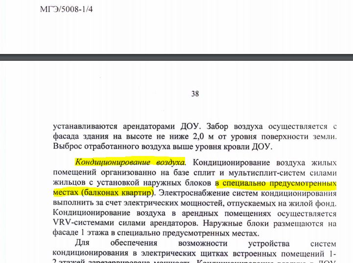

Про кондеры нужно смотреть документ МГЭ осн этап (PDF 21.7MB), стр. 38.
Там прямо указано: "кондиционирование воздуха жилых помещений организовано на базе сплит и мультисплит-систем силами жильцов с установкой наружных блоков в специально предусмотренных местах (балконах квартир)..."
Больше ничего не нашла, но, возможно, этого достаточно.
Этого достаточно.

А ведь действительно! Ура! У нас есть официальный документ, который позволяет написать претензию. 38-ая страница.
В проектной документации черным по белому написано: "Кондициионер располагается на БАЛКОНЕ". Больше для акта ничего не надо, так как на балконе его расположить нельзя из-за отсутствия оного.
Да, именно так. Где балкон?

А при чем здесь балкон или лоджия? В МГЭ явно прописано, что должна быть возможность поставить кондиционер. А в СНиП явно прописано что в том, что нам построили - нельзя. А значит застройщик накосячил, это очевидно. И косяк этот подтвержден документами.
Тут, возможно, не нужно упираться в слово лоджия или балкон... Просто "в специально предусмотренном месте" установка оборудования для кондиционирования, а именно наружного блока, противоречит СНИП
