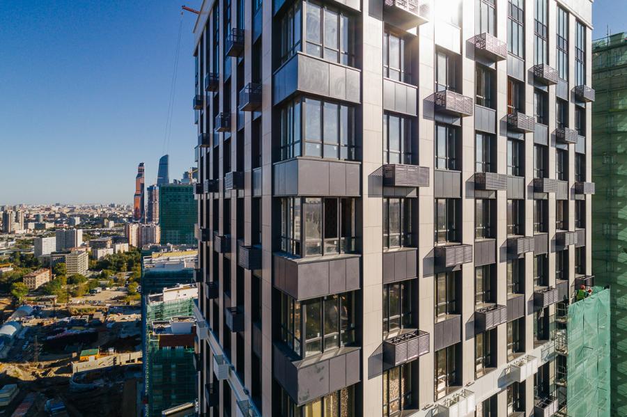

ЖК Сердце Столицы, уже сняли часть сетки и видны корзины, очень аккуратненько смотрится :)
Странно, у них визуально по картинкам корзин нет, но есть специально отведенные места для кондиционеров. Там именно железные корзины на фасаде висят?
