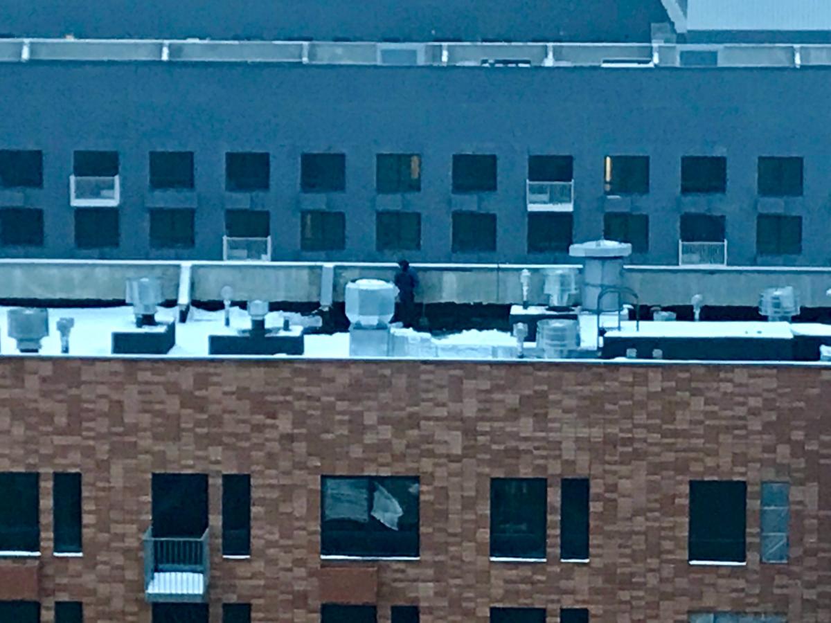

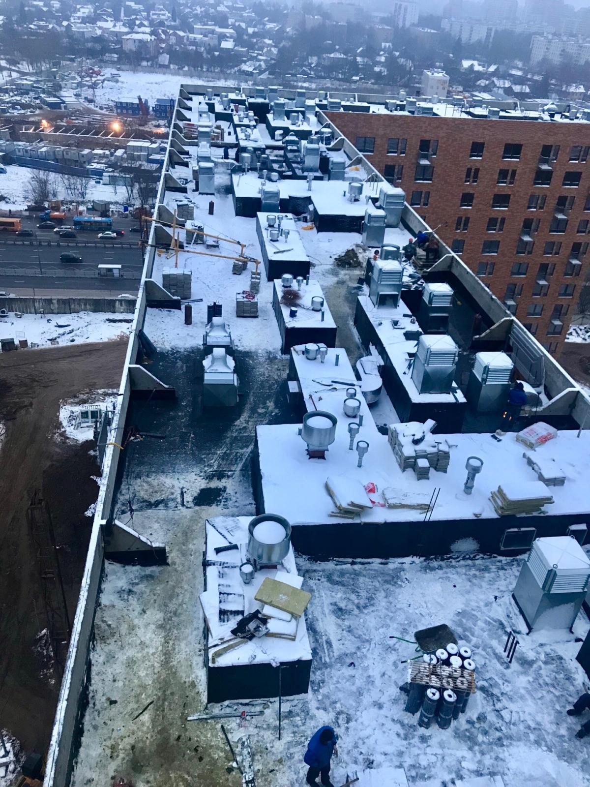

Мдя... "повезло" нам конечно сильно! устройство кровли проводят под снегом!
Сначала сметают веником снег, потом паяльной лампой... гнать таких мастеров надо! вернее гнать тех, кто допустил такое!  :fool:
К слову сказать, на четвертых корпусах провели мероприятия по защите кровли от атмосферных осадков.

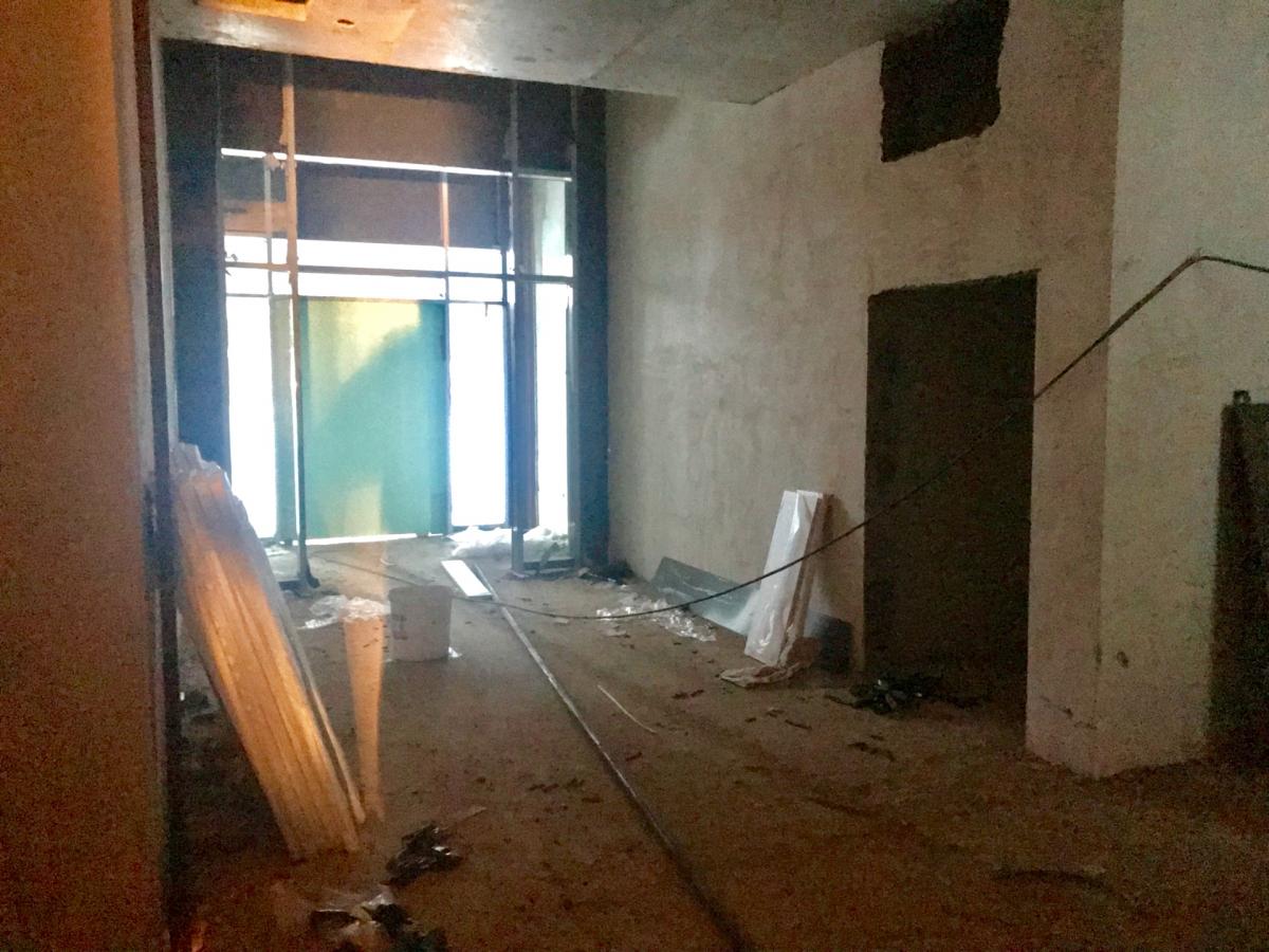

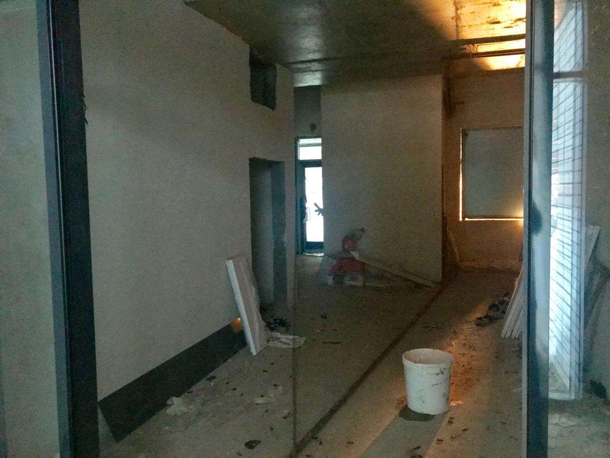

Кстати, входная группа в башне 3.2 значительно меньше, чем в такой же секции в 1.1...  :unknw:
Интересно ПОЧЕМУ??????????
Возможно квартиры на 1 этаже больше! другого объяснения не вижу...
Большой холл в башне ПИК анонсировал как фишку. Неоднократно на экскурсиях в шоурум слышали... ещё одним УТП меньше. К 6-ой очереди машины будут во дворе и ступени к подъездам появятся ((((

Может кто-нибудь знает является ли обустройство кровли зимой при наличии снега на крыше нарушением СНИПов?
Если да, то куда-нибудь можно пожаловаться на это?

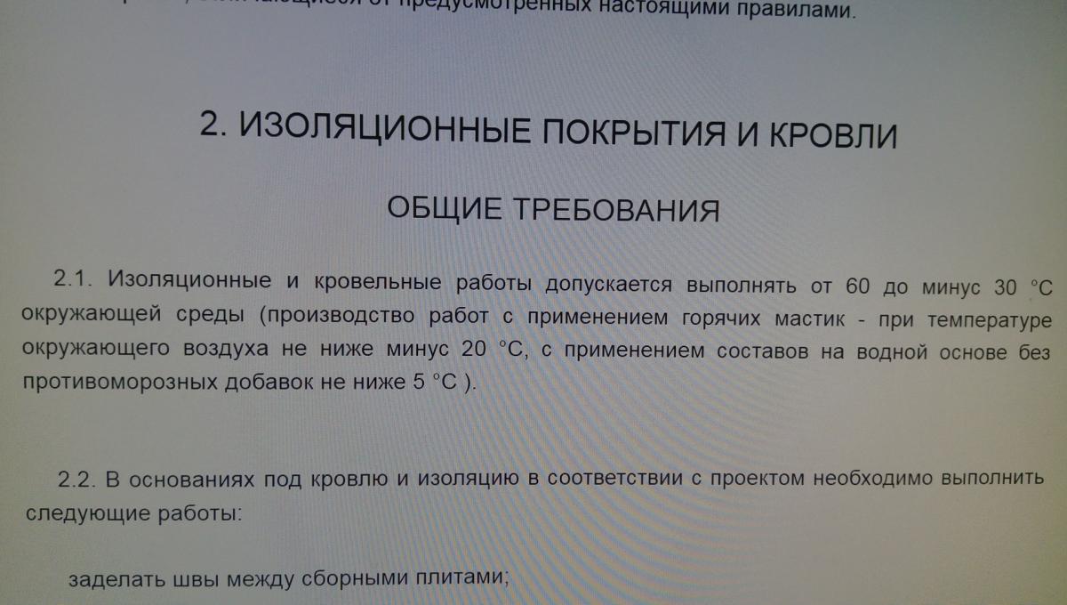

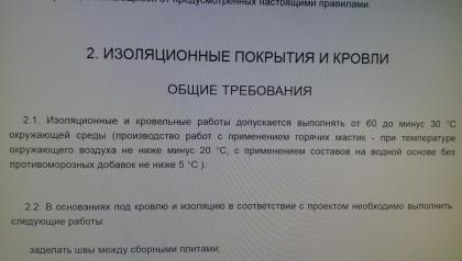

Почитайте СНиП 3.04.01-87 Раздел 2.
  • Garam это нравится
За 30 лет изменений не произошло?)
Зачем вы разводите панику?
"Устройство кровли" корпуса 3.2 выполнено уже давно (август, если я не ошибаюсь). На фотографиях, возможно, запечатлен процесс устранения выявленного/образовавшегося нарушения в герметичности кровельных материалов.

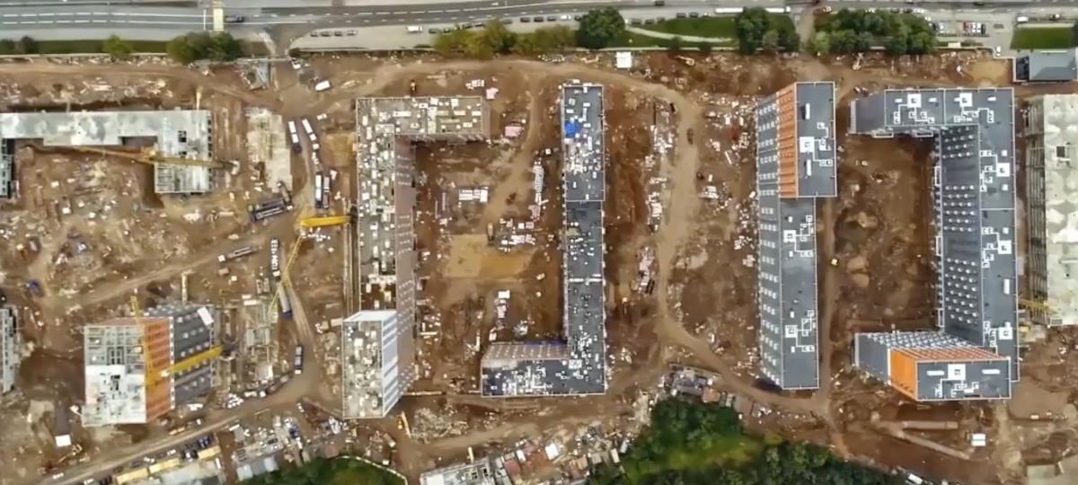

Вы ещё один адепт Пика? :)) т.е. по вашему это нормально проводить такие работы по снегу? Ну-ну... По секрету скажу вам, что я по своей работе сталкивался с такими ситуациями, когда подрядные организации проводили работы в дождик и снег... последствия весьма печальные, к сожалению.
И по поводу августа вы ошибаетесь... принтскрин с августовского видео прилагается! Кровля корпуса 3.2 без покрытия, что характерно видно по сравнению с другим корпусами. 10 из 10, что кровля потечет!
