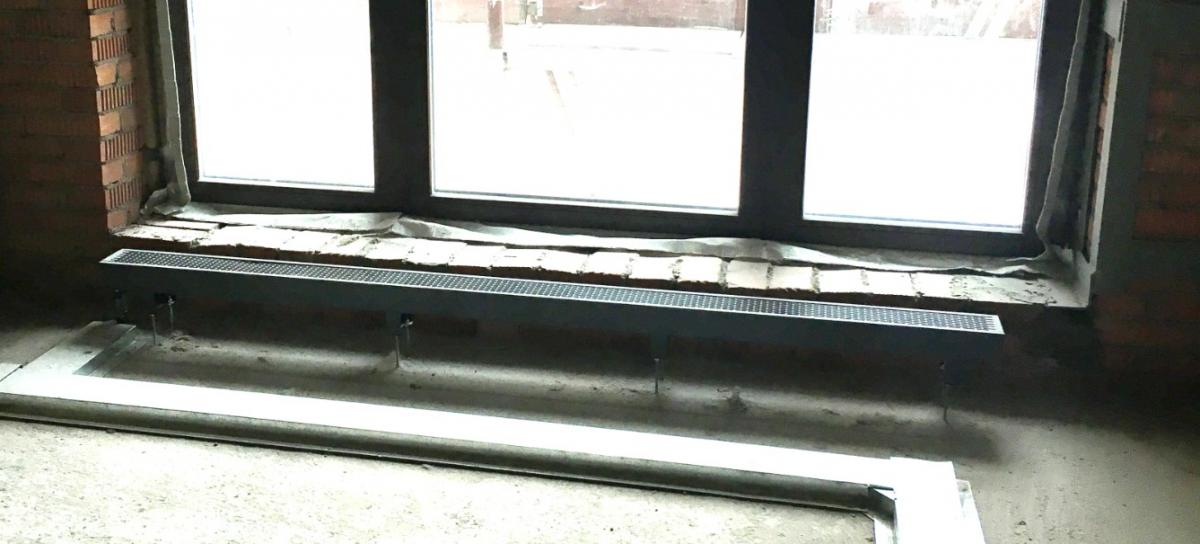

На такой размер окон вам потребуется внутрипольный конвектор длиной от 2500 до 2800 мм с вентилятором.
Ну будем надеяться, что здесь для жителей всё обойдется дешевле, хотелось бы еще сделать что-то вроде "умного дома"
Просто посмотрите сколько стоит внутрипольный конвектор длиной 2800 мм шириной 180 мм и глубиной 100 мм с принудительной вентиляцией + решётка на него + блок управления + блок питания и термостат, и комплект подключения. Один радиатор (упомянутый варманн стоит от 47000 руб И выше)

Добавьте приличную решетку, термостат и вы уже выйдете из 70 тр .. если брать полностью импортные радиаторы под уровень комплекса - цена будет выше.
Если поставить за 14 тр - от них будет тепла как от
Как я понял строителями будут установлены напольные (на ножках)
Как пример - на картинке
Они вполне достойные, но все зависит от вашего дизайн проекта.
На фото радиаторы, которые у нас сейчас установлены
Да, это напольники, они дешевле встраиваемых, и эффективнее при одинаковом размере, под левым окном я бы повесил вообще обычный биметалл Сира (можно двойной технологии вода + Электро (удобно в межсезонье, сейчас дома половина таких, половина встроенных).

Внутрипольные конвекторы с вентилятором и без - какая в них разница? Кто производитель конвекторов напольных, которые установлены застройщиком, они приличные или на выброс, как настенные радиаторы?
1. Предположу что разница в методике расчета, а также в принятых теплопотерях.
2. Возможно на кухне поставили более мощный радиатор чтоб косвенно обогревать лоджию? При открытой двери на лоджию теплопотери возрастут даже если она утеплена.
При включённом вентиляторе сильно увеличивается теплоотдача. Соответственно тот же 1 кВт тепла будет отдавать батарея более компактных размеров.
