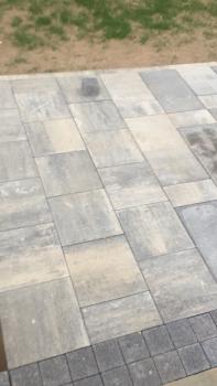

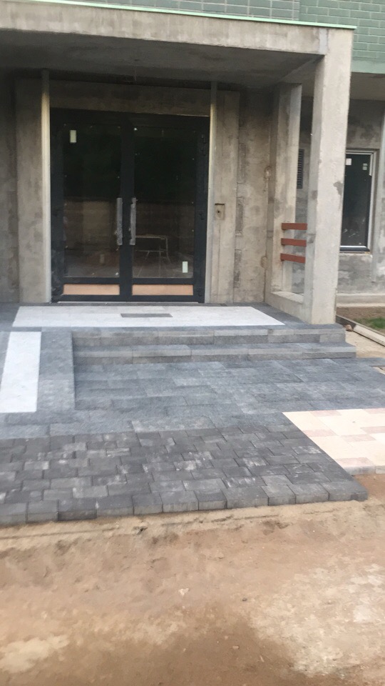

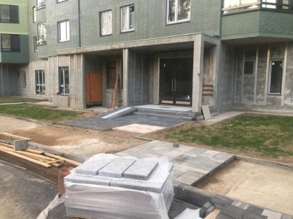

Добрый день! Спасибо за фото!
Подскажите, пожалуйста, может быть в курсе, а чем пешеходные дорожки выкладывать планируют?
Теперь уже ясно, что пешеходные зоны из ассиметричной и неоднотонной брусчатки, на мой взгляд симпатично, но, признаюсь, сам не видел, фотографии из интернета.Ejohr6wLUwk.jpg 12U3CAEwEHk.jpg EePUrK3aKb8.jpg txqcPpFREMc.jpg 12U3CAEwEHk.jpg 12U3CAEwEHk.jpg EePUrK3aKb8.jpg EePUrK3aKb8.jpg txqcPpFREMc.jpg txqcPpFREMc.jpg
Симпатично, надеюсь, что она не скользкая)
Однозначно нет, изготовлена из обычной цементнопесчанной смеси и неглазурированная, так что если намеренно в морозы не заливать водой, то ходить будет комфортно даже по остаткам снега на ней.
Тогда отлично, мне нравится)
