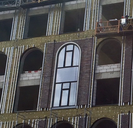

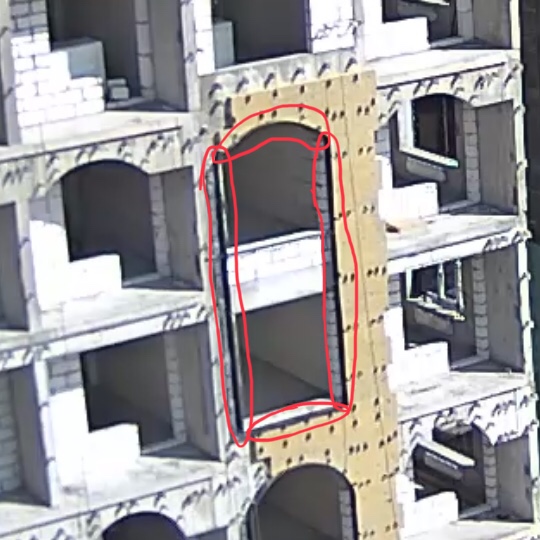

Сложным оказалось проектно-конструкторское решение с установкой окон на выносах, заподлицо с навесным фасадом - явно отдельщики затрудняются.
А фасад в большинстве случаев вертикальными полосками кладут, не залезая на оконные примыкания, т.е. по технологии.
Там, где мы видим полностью забитый фасад без окна - скорее всего, продолжение экспериментов.

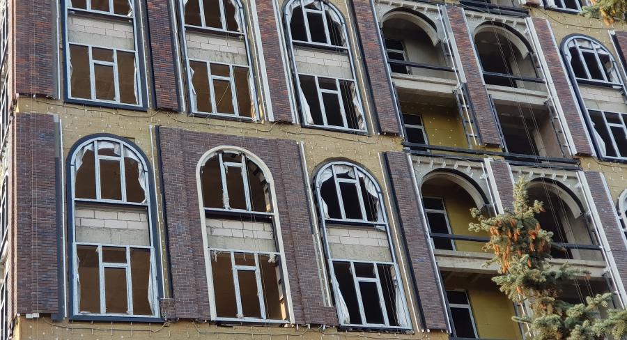

Как участник стройки и фасадчик отчему, Окна не стандартные в части арок. Это спец решение, которое на рынке стало применяется не давно. Из-за экономии решили вместо одного витража на 2 этажа сделать конструкцию состоящую из 3 частей оконника. А чтобы смотрелось красиво делают единый нащельник. Плюс от этого решения это экономия на 2000 руб/кВ.м. Минус это сроки монтажа. Чтобы не выбиться из графика приняли решение параллельно строить с небольшим нарушением Технологии, но не критичным.
А не могли бы вы более подробно пояснить в чем заключается нарушение технологии? И еще термины оконник и нащельник. Оконник это видимо все пространство окон 2 этажей, но между ними же межэтажное перекрытие. А что такое нащельник? И если делать единый витраж на 2 этажа, как быть с межэтажным перекрытием?
Нащельник - планка, закрывающая место примыкания оконной конструкции к каркасу здания или другой оконной конструкции.
Нащельник выполняет как декоративную роль, так и изолирующую.
Если бы делали витраж на 2 этажа, межэтажное перекрытие скрывалось под этим витражом.
А так у нас на эти 2 этажа приходятся 2 окна и межоконный витраж.
Да при чем тут это?

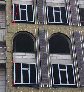

Видно же, что плитку не кладут возле окон пока.
На к4 хорошо видно по камерам, что пару дней назад поставили окна на 5 этаже, а потом начали устанавливать этот нащельник и плитку класть вокруг окон.
Похоже, мы разное видим.

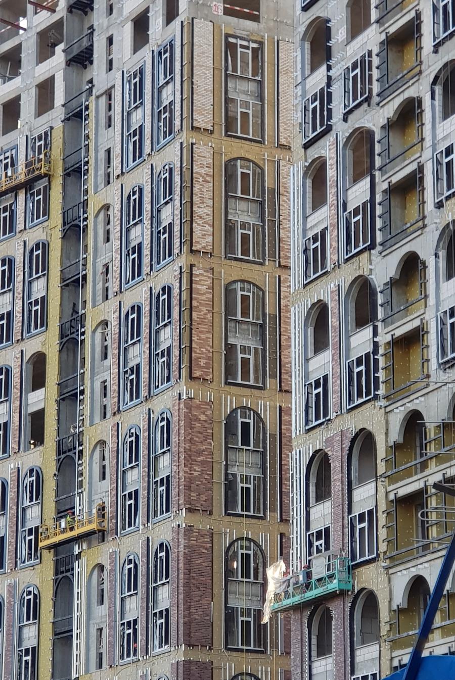

Просьба прокомментировать Ваш взгляд на эти 6 участков в пределах одного кадра

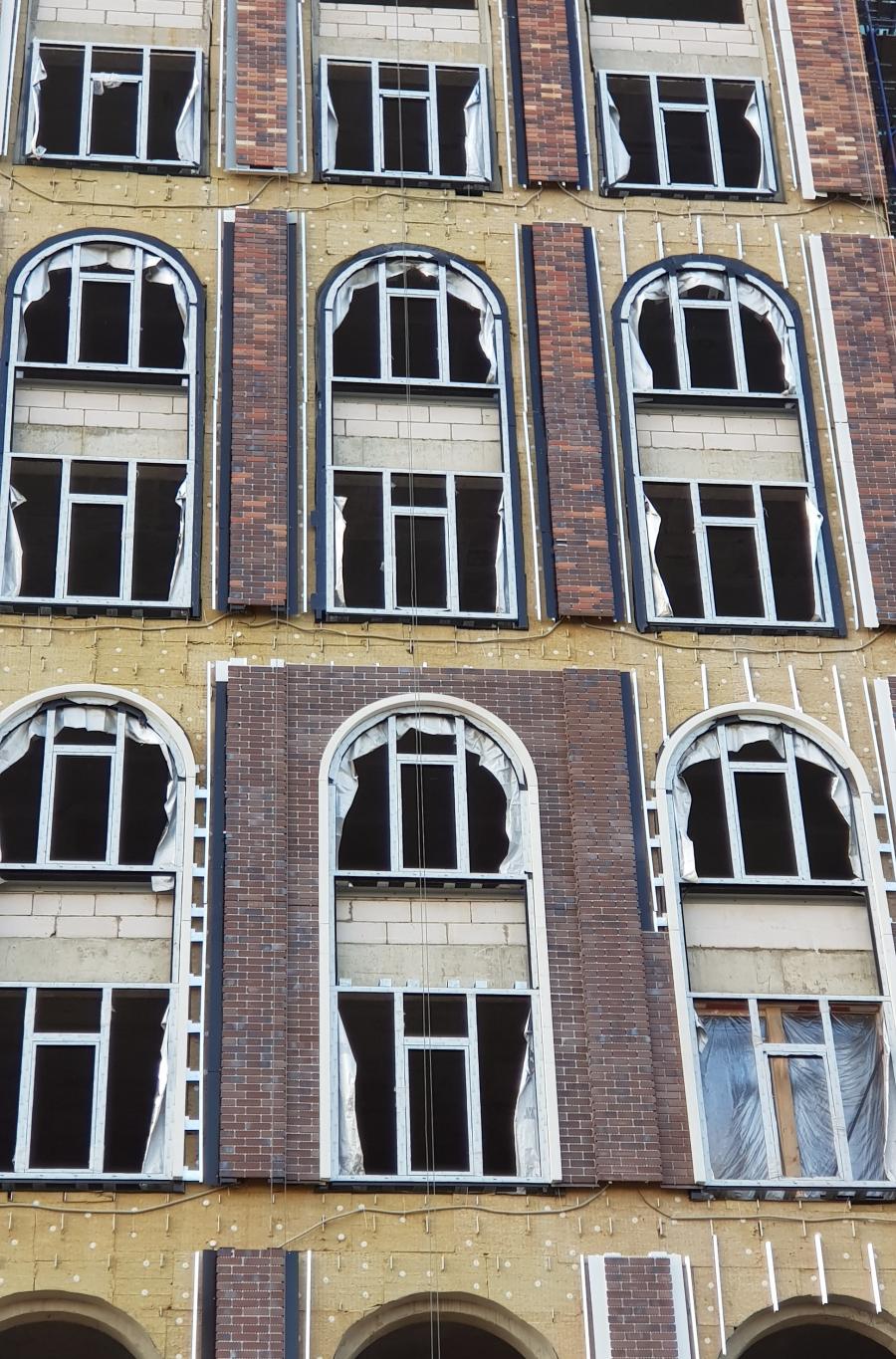

Обратил внимание что перед тем как ставить окна и делать облицовку, они вокруг проема вставляют такую черную штуковину по всем края будущих окон. И потом делают облицовку по внешнему ее контуру. Следовательно никаких проблем утеплить изнутри потом оконный проем на мой взгляд не будет) так как между внутренним контуром этой черной штуки и самими окнами есть расстояние (2е фото). Возможно там и будет гидроизоляция, утепление и тд
