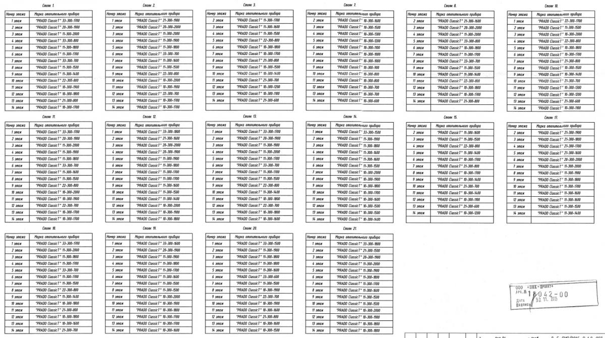

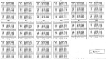

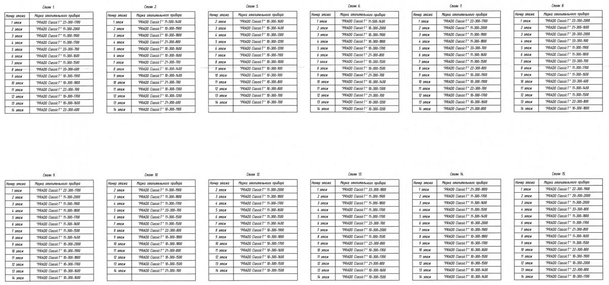

Проект, добрый день.
А не могли бы Вы пожалуйста подсказать тип и мощность радиаторов, которые установлены в корпусе 1.2, 2 секции?
Так как Вы назвали только корпус и секцию, ищите на плане номера своих стояков отопления, в ведомости по стоякам ищите тироразмер радиаторов для своего этажа, потом ищите в инете характеристики радиаторов прадо классик и там найдете мощность радиаторов своих типоразмеров.
Проект, можно попросить аналогичную схему для 1.2 секция 3 ?

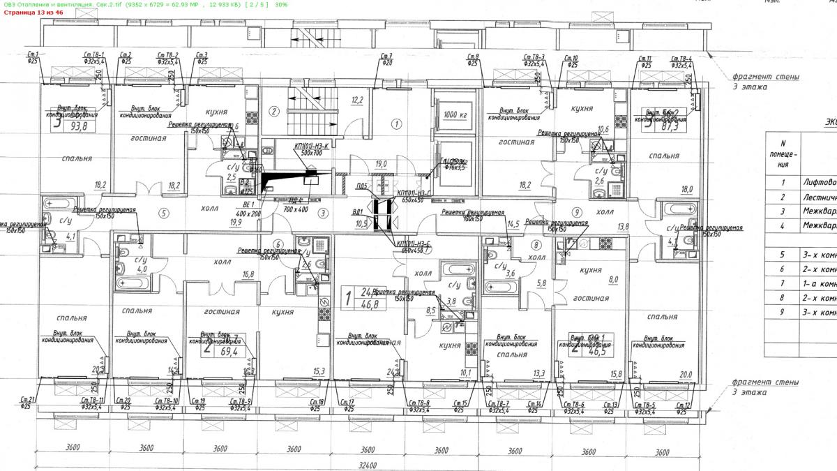

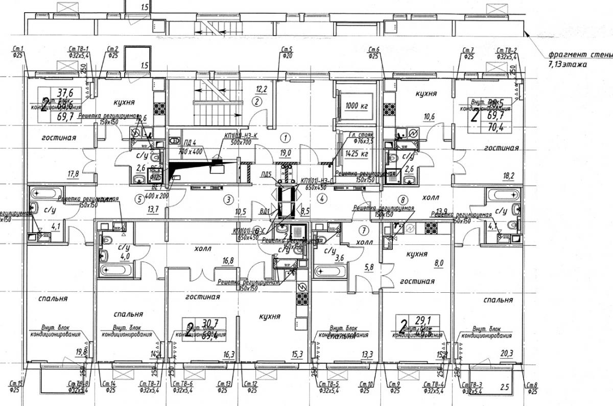

Уважаемый, Поект! Может у нас есть схемы электроразводкипо квартире? Корпус 1.1, секция 3, 4 этаж, однушка 47кв?? Запрос застройщику сделали, но ждать долго...

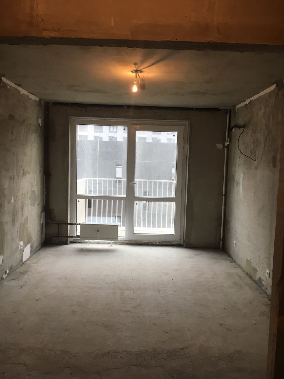

А у меня вопрос в целом по радиаторам.
Какие фирмы лучше брать для замены того, что поставят тут? Чтобы ребенок не обжегся и чтобы можно было регулировать температуру.
Таких чертежей у меня нет. Да и не увидите Вы на них то, что ожидаете.
Радиаторы не нагреваются до температуры, чтобы можно было обжечься. Терморегуляторы ПИК устанавливает.
Вы собираетесь менять из-за внешнего вида?
