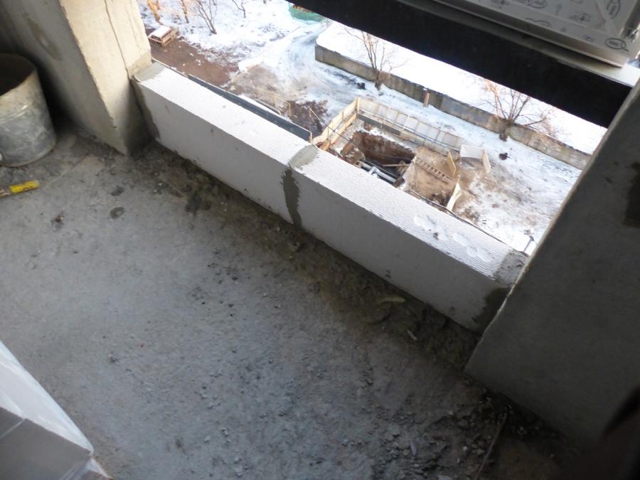

Ну если там пеноблок то вообще проблем не вижу. Просверлил и все. Можно демонтировать откосы фасада, но это более трудозатратно. А вот точно под окном пеноблок?
У меня точно. Я сначала думала что монолит, цвета-то одного. Постучали, а там пеноблок, который замазали под цвет монолита))) Его отверткой можно расковырять.
Нам даже кусок фасада положили в апартамент. Чтобы потренировались наверное)))
Вот смотрите, что там :)

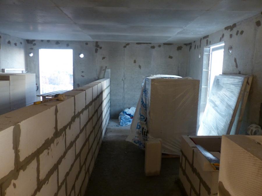

А вот стены (которые не монолитные, соответственно):
пока думаю заштукатурить качественно и не делать шумоизоляцию...
Вот тут рядом на форуме интересный детальный пост о том что нормальная шумоизоляция будет около 10 см. А штукатурка в пару см мол не помогает, увы. Конечно, на наших площадях 10 см сложно представить, особенно если с обеих сторон..)) Но вообще без шумоизоляции будет адок локального масштаба.
