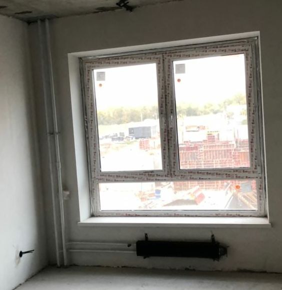

На сайте ПИК есть такой раздел - документация, а в нем замечательный документ Положительное заключение. В нем много чего написано и, в частности, описана система отопления. Вот выдержка из пункта 3.2.2.4. Сведения об инженерном оборудовании, о сетях инженерно-технического обеспечения, перечень инженерно-технических мероприятий:
"Отопление. Самостоятельные системы отопления запроектированы для жилой части и встроенных помещений общественного назначения первого этажа. Системы приняты двухтрубными с нижней разводкой магистральных трубопроводов под плитой перекрытия подземного этажа. В каждой секции установлены индивидуальные узлы управления для жилой и общественной частей.
Система отопления жилой части двухтрубная с вертикальными стояками. Отопление входных групп и встроенных помещений общественного назначения предусмотрено отдельными ветками от секционных узлов управления. В качестве отопительных приборов приняты конвекторы. Регулирование теплоотдачи приборов осуществлено при помощи терморегулирующих клапанов. Для отопления лестничных клеток и лифтовых холлов предусмотрены самостоятельные стояки. Размещение отопительных приборов в лестничных клетках и на путях эвакуации предусмотрено на высоте не менее 2,2 м от уровня пола. В угловой секции лестничная клетка внутренняя неотапливаемая. Учет тепла в квартирах осуществлен распределителями тепла с визуальным считыванием показаний, установленными на приборах отопления."
Ну и так далее. Почитайте. А спрашивать это у менеджеров - зря время терять.
Ну а как это выглядит в натуре можно увидеть на фотках. Например
