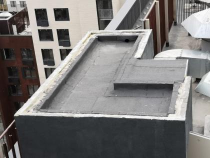

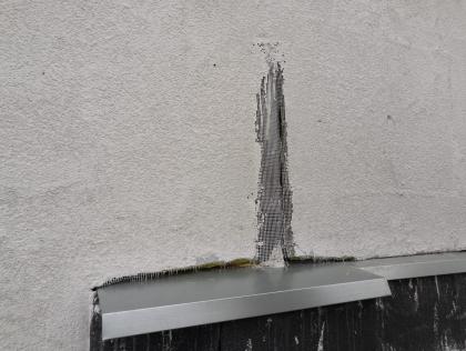

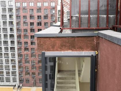

Вот и настал тот день и час, чтобы показать вам, уважаемые друзья, как сейчас в сговоре получают РВЭ... Присаживайтесь, берите попкорн  :pardon:
Итак, Корпус 1 с РВЭ от апреля 2019 года от Лучшего девелопера года хххх. Ожидаемо все самое интересное наверху...

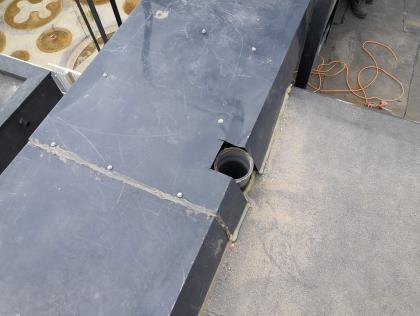

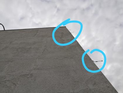

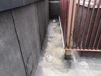

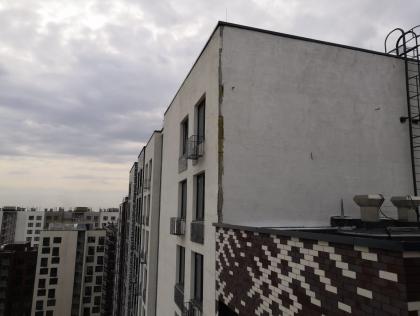

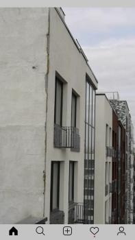

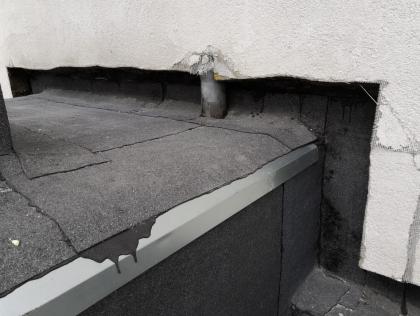

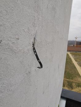

Такое ощущения, что спешили сильно, чтоб доделать все. Подобные вещи надо устранять… Потому как базальтовая вата не любит влагу. Да, она её переносит, но все же все эти щели на фасаде, в частности угол... Нужно будет уведомить УК обо всех этих нюансах и проконтролировать устранение.

Основная масса по мелочи, но вот голый утеплитель однозначно нужно закрывать, особенно на углах. Сохранил себе фотографии на телефон и лично передам в отдел заселения. Пускай передадут ответственным лицам, а то это не годится, надеюсь, что залатают. Жаль нету номеров секций, на которых сделано фото, хотя в принципе по ракурсу можно определить.

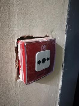

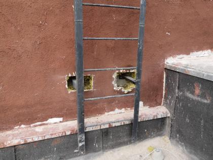

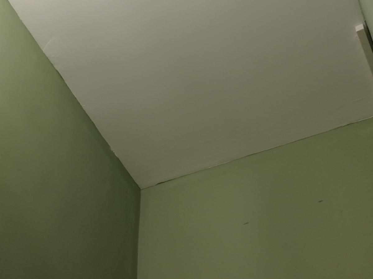

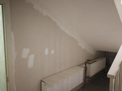

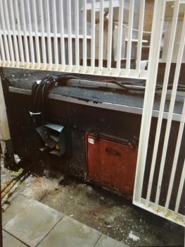

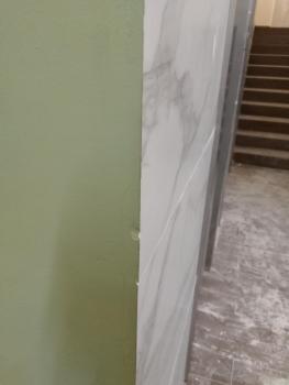

На дворе 19 мая. 1 корпус, Васнецов, сдан. То как его сдали на крыше, фото выше. Прошёл месяц, посмотрим доделывает ли за собой косяки МР.... Ан нет. Все убого, рукожопо и тянет на эконом класс, а местами вообще вид такой, будто дому уже лет 7.... Ниже фото от 19 мая 2019 года, вечер.
Погнали.....сегодня я прошёл по всем входным группам. Такой небрежности я не видел давно.
Васнецов, 8 секция:

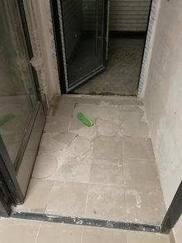

Васнецов, 7 секция:
Выход во двор вообще не сделан....

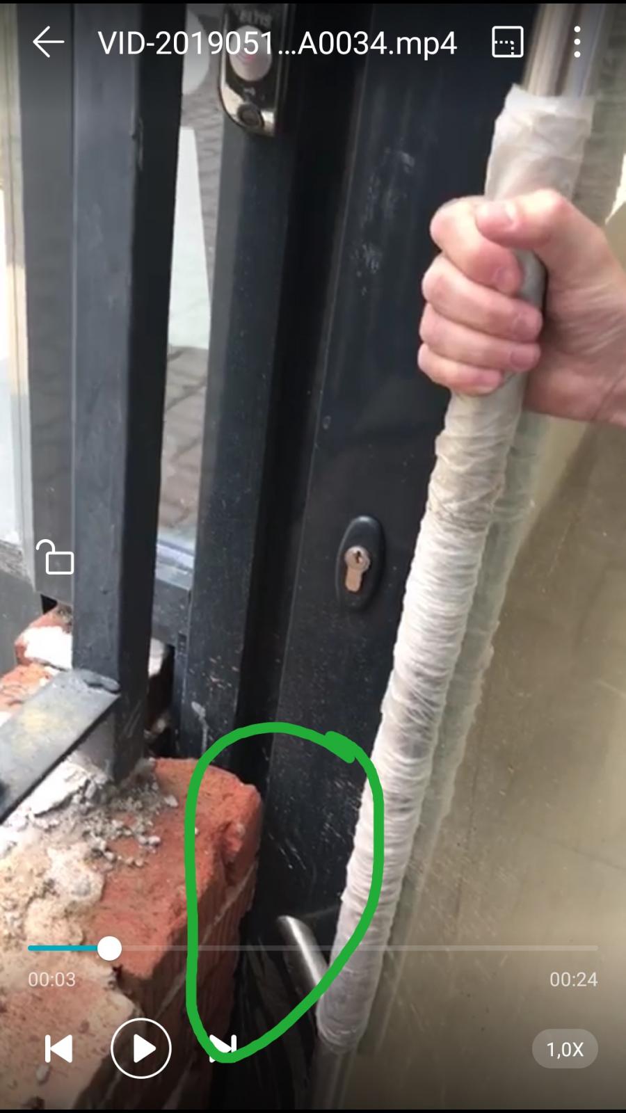

Васнецов, 6 секция:
Дверь во двор не открывается из-за кривой кладки.
Выход не сделан вообще.
Остальное видно и так

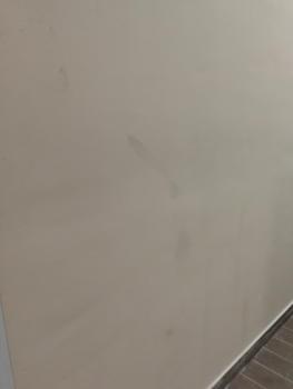

Васнецов, 5 секция:

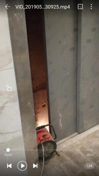

1 лифт не работает, шахту подтопило.
Дверь во двор также не открывается (как в 6, 7 сёк) из-за кладки кирпича, порог входной еле дышит, в подъезде треш
