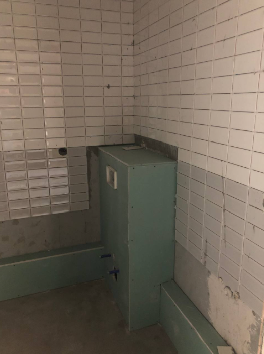

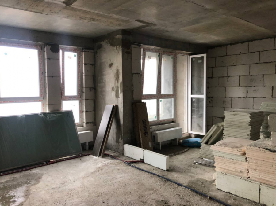

На объекте действительно дохрена людей, это и + и -, так как живут они там же, часть квартир, к примеру в В1, почти все 3шки до 8 этажа превращены в бараки, двери там уже стоят, товарищи строители там живут, едят спят и простите гадят(хотя гадят в других квартирах) В свою я попасть не смог, ибо там была как-раз та самая казарма, мельком когда открывалась дверь увидел почти с 10ок двухспальных кроватей, чтобы сделать замеры пршилось подняться на 8 этаж, там рабочих уже не было, но было довольно много фикалий на полу и зассанные СУ, СУ уже с перегородками, вода идет через потолок.ю в большую часть квартир ,что успел обойти уже подведено к кв., Вентшахты на всех нижних этажах заложены, выше нет, по замерам особых расхождений не обнаружили, хотя венткороб оказался шире из-за чего кухня чуть уже.

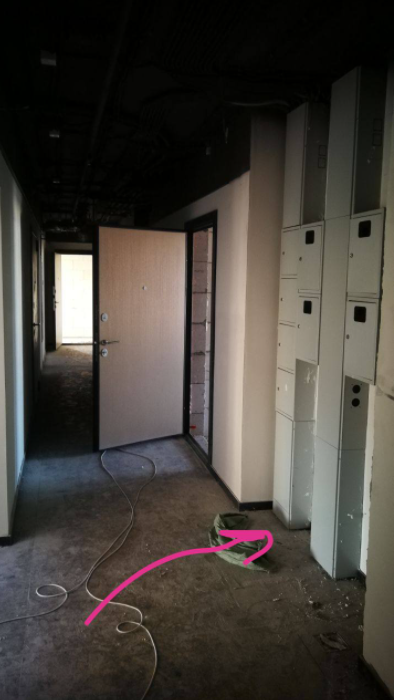

По Мопам почти везде была начата чистовая, особенно в зоне лифтов, лифты естественно не работали, но шахты закрыты дверьми, хотя не везде.

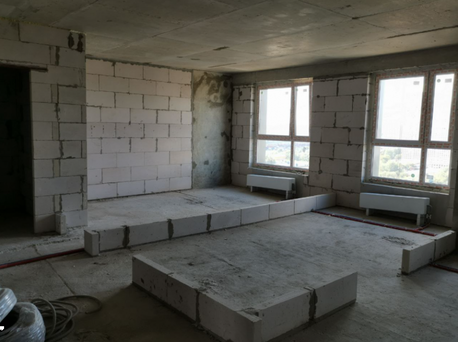

Окна ужасные, батареи еще хуже, во многих кв выложили уже 1 рядом межкомнатные перегородки.

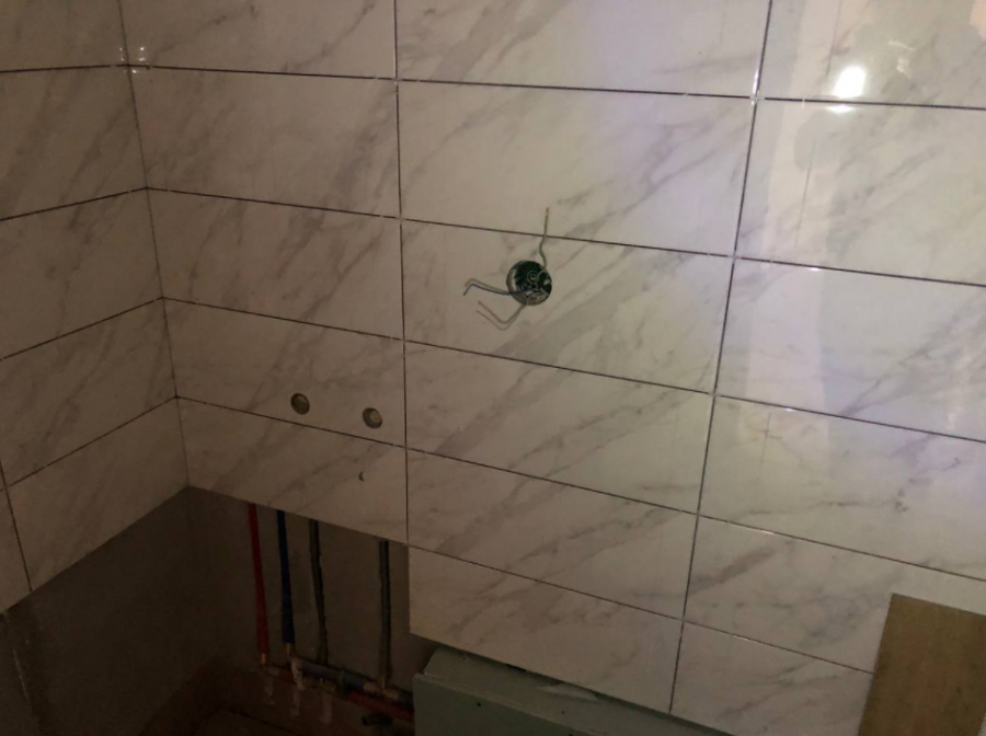

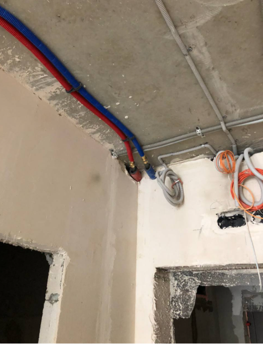

3. минусов много, от загаженности в прямом смысле квартир, до битых стекол в некоторых из них, ужасных батарей, хреновых окон итп (в 1 кв открыл балкон, закрыть не смог, сорри соседи), довольно спорные решешния по поводу труб с водой и электрике прям вплотную друг к другу, а еще то, что вода прям над щитков м кв проходит, если прорвет (а трубы хреновые) мало не покажется. Ужасно выглядящая отделка, у тех кто брал темный вариант.
