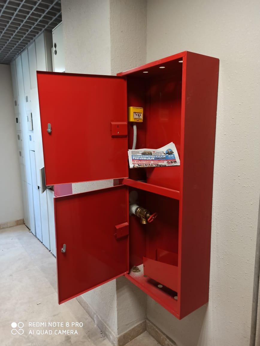

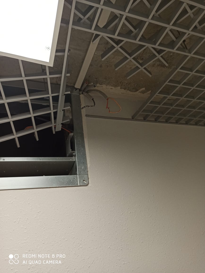

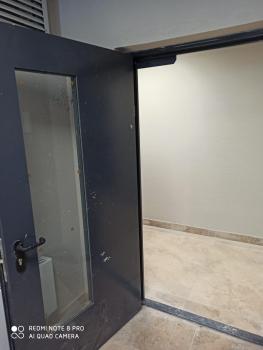

Соседи, по ситуации с обеспечением противопожарной безопасности во 2-ом корп Инновации.
Крайне настораживают следующие моменты:
1. Судя по общению с соседями не у всех смонтированы датчики противоп безопасности в квартирах
2. До настоящего момента не работают лифты в том числе и большие , которые по прямому назначению необходимы для доставки пожарных расчетов на этажи. Не предоставляются Акты о вводе лифтов в эксплуатацию и соотв постановке этого оборудования на баланс УК
3. Очень много мест где отсутствуют доводчики на противопожарных дверях.
4. Отсутствуют пожарные гидранты на этажах.
5. Часть систем дымоудаления на этажах в МОПах неполнокомплектна или не в полной мере смонтировано в проектные положения.
В связи с вышеизложенным возникает вопрос - WTF ???

Палка о двух концах, с одной стороны как бы там не было не хочется трепать застройщика и возможно целесообразно в чем то пойти на встречу и немного подождать, у них и так там судя по активности попа в мыле сейчас по работам в "криво сданном недострое", но и оставлять все на самотёк тоже не дело.
На самом деле мне кажется, что застройщику повезло с дольщиками, по крайней мере что без лишней шумихи дают ему возможность доработать недоделки, хотя если капнуть по глубже я думаю там букет из правонарушений такой, что мама не горюй. Как вообще с такой картиной могли выдать РВЭ??
Если они считают нормальным вот в таком виде содержать Мопы и в картчайшие сроки не приведут противопожарную безопасность дома в порядок , то думаю до реального старта обращений коллективного характера каждого по своему этажу в Мопах тут уже возможно совсем не далеко.
-Система дымоудаления не расключена в полном объеме
-Пожарных гидрантов нет
-Доводчиков на противоп дверях нет
-Лифты для пожарных расчетов не работают
-Датчики противоп системы смонтированы не во всех квартирах
