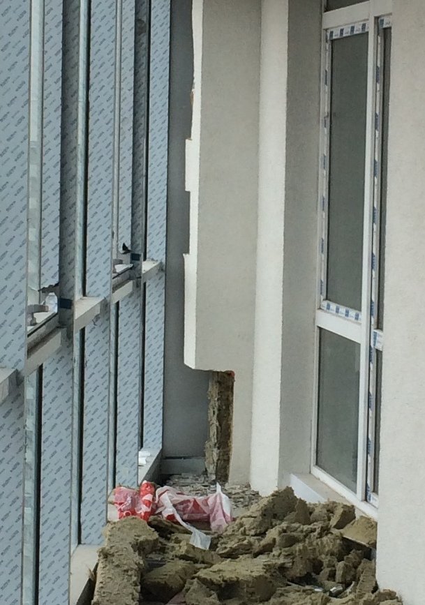

По-моему я был прав и дизайнер наших домов полный дилетант. Смотрите на фото примыкание панорамы к дому. Судя по утеплителю, адаптировали стык по месту, а что вышло узнаем первой же зимой.

Чую утепление балкона окажется адски сложной задачкой.
добавит конечно информации к размышлению, но сложнее будет утеплить витражную часть, с боку не будет так сложно как кажется, есть еще фотографии того, что сделано внутри?
А минвату не должны пленкой-мембраной накрывать? Так голую и оставят?
По технологии можно и оставлять, под фасадом минвата не подвержена эрозии или намоканию. Тут надо смотреть, как делают, или спрашивать у рабочих.
этой вате уже и армагедон ни по чем))) она бедная год под дождем и снегом стояла.
