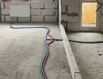

Не приняли. Написали замечания. Если коротко:
- криво одно окно стоит, на балконной двери трещина на пластике, фурнитуру поправить,
- тепловизором прошлись, с утеплителем за стеной вроде норм, но холодные углы есть из-за плохих швов,
- отклонения стен по вертикали до 2-х см, выступы сверху монолитных балок и т.д.,
- перегородки санузлов сверху не закреплены к потолку.
Высота потолков 2812-2820 мм.
Межквартирные перегородки отстой, специаласт сказал, что только в нашем доме такое видит, вроде да, пирог из пазогребневых с минватой между ними, гулкие, жуть, будем друг друга и аудиотехнику соседей слушать, наверное. Кстати, в санузле стенка с соседями нормальная, 200-ки наверное, стоят.
Поэтому ищу соседей 2 секция 15 этаж, отзовитесь, если прочтете, обсудим, как это исправить).

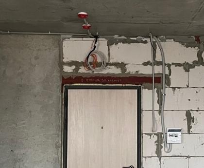

По электрике, заведено 3 фазы (не нашла, в какой ветке мне кто-то клялся, что одна фаза заведена). К водяным счетчикам подведены провода, автоматически считывать должны показания. Счетчики на тепло в шкафу в подъезде, батареи подключены последовательно, не параллельно.
Кстати, в вентканалах тяга хорошая.
Расстояние от пола до входной и балконной двери примерно 10 см, т.е. надо уместиться со всей разводкой, звукоизоляцией, стяжкой, подложной и напольным покрытием хотя бы в 9 см, чтобы дверями по полу не елозить.
По площади - по нашим замерам получилось немного меньше на 0,15-0,25 кв.м. Точнее не получилось, надо будет перемерить, стены ровностью не блещут, если свели чертеж в проге, причем делали это параллельно со спецом, каждый по своим размерам.
Мусоропровод в отдельном помещении с дверью, в лифтовом коридоре.

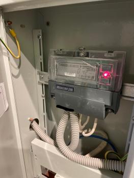

Извиняюсь где вы увидели 3 фазы на вашем фото вводной двухполюсный однофазный автомат 63А ,УЗО на 16А опять же однофазный и два дополнительных автомата на свет и розетки.
да? чёрт, обманули? Менеджер сказал, три фазы заведены. вот фото счетчика, погуглила - он, да, однофазный
