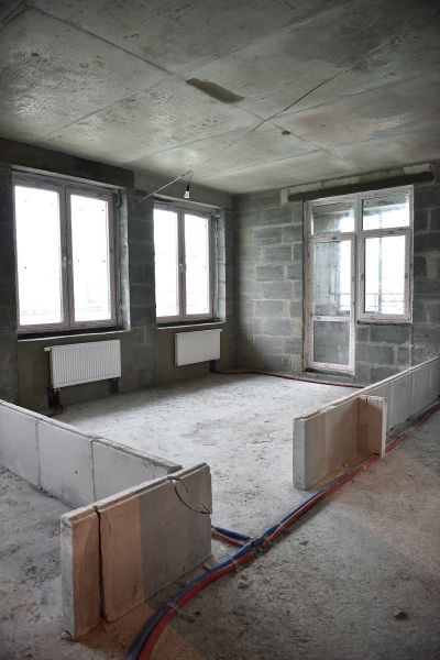

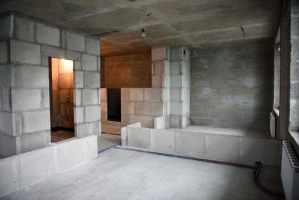

Застройщик выложил новые фото на сайте в разделе "ход строительства". Пока их еще не убрали, соседи, я Вам предлагаю срочно посмотреть в деталях фото квартиры внутри. No comments, а то опять припишут меня к продавцам конкурентов.

Ну да... я опечалился немного. Тонковатые блоки-то... совсем тонковатые. Кстати, заодно разглядел внешние блоки - они норм как раз, стенки внешние не развалятся :)
А внутренние придется ломать и менять, да.
Вот, кстати, пока не убрали, сюда прикреплю фотки.

Кто разбирается? Это блоки из газобетона внутри?

Я разбираюсь. Внутренние из него, конечно. Про цены не видел, а когда подняли? Утром смотрел, на уровне месячной давности.

Межкомнатные перегородки на вид довольно хлипкие, если сильно пьяным прийти домой, можно всю квартиру разнести )) На них даже объекты интерьера цеплять страшно.
Шутки-шутками, а какие пони по прочности? Может есть смысл это еще и гипсокартоном обшить?
До потолка только сантехнические кабины выложены, прочие перегородки обозначены по полу высотой в одну плиту. Дальше делайте, что захотите...
По моему скромному мнению, после 3х проведенных ремонтов, все под снос, включая разводку отопления. Одного соседа знаю, который при подводке в стяжке сделал последовательное подключение батарей. Теперь он без отопления во всей квартире и до сих пор не решился раскурочить пол в гостиной, чтобы устранить протечку. Только я обратил внимание на потолок на фото?
А с потолком что не так? Что Вас в нем смутило? Потолок как потолок, на мой взгляд.
Да в одной плите куска нет, отвалился. Во второй тоже дыра небольшая. И на полу бетон уж больно неоднородный какой-то.
Внутренние межкомнатные блоки - стандартные пазогребневые плиты. Ими все стены в последней квартире своей делал. Шумоизоляция - хорошая. Вешать на них можно что угодно (кроме кухонных шкафов, которые на мой взгляд совсем тяжелые). Единственное, что их правильно укладывать нужно не уверен, что первый уровень, который здесь уложен сделан как надо. Поэтому их лучше снести и уложить заново.
Те плиты, которые у санузлов - не по технологии положены. Для санузлов и др. мокрых зон предназначены плиты зеленого цвета. Они влагоустойчивые.
Они чуть-чуть дороже. Эти придется менять на зеленые.
Ну, если Застройщик и на этом сэкономил, то полный привет!
Да, качество строительства конечно отпад. Но по-моему это не дыры в потолке, а затемнения какие-то. Дыры в потолке и полу - это грубое нарушение строительных норм. С ними квартиру покупателям уже нельзя принимать!
А вы считаете это плитами? :))) Это, вообще-то монолит :) Вчера посмотрел потолок в точно нормальном (  :smile: ) доме бизнес-класса. Там такая же ситуация. Единую плиту без швов никто залить не в состоянии (слова супруги).
А вы с гипсокартоном не путаете? Обычно влагостойкий гипсокартон зеленого цвета.
А гидроизоляция в мокрых зонах на сколько мне известно по полу делается, наносится отдельным слоем, на мастику похожа.
