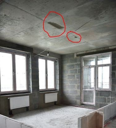

Нет. В ванных правда кладут гидрофобные плиты специальные. Насчет дыр в потолке в МОНОЛИТНОЙ ПЛИТЕ (special for friendsys) - речь не о том, что швов не должно быть, речь о том, что цемент не связался и осыпался. Если это так, то беда. может при осадке дома через годик отвалиться где угодно. Придется потолок дополнительно армировать, если такие дела и это не обман зрения на фото. Посмотрю, что конкретно в моей квартире.
  • Кристина Кристина это нравится
Вы про эти дыры
Здесь больше похоже на раствор, которым замазали швы или неровности, вряд-ли они стали фотографировать места с дырками и сколами в потолке )
Н-да, качество строительства просто отвратительное. Не могли хотя бы одну приличную квартиру сделать и сфотографировать?

Вы про эти дыры
Да, мне тоже кажется раствором неровности замазали. В панельных домах часто дыры могут возникать учитывая технологию при низкой квалификации рабочих или плохом надсмотре со стороны прораба. Дыры в монолите - такого не слышал.

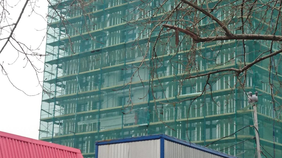

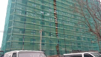

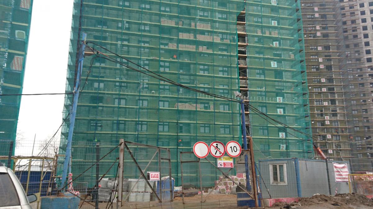

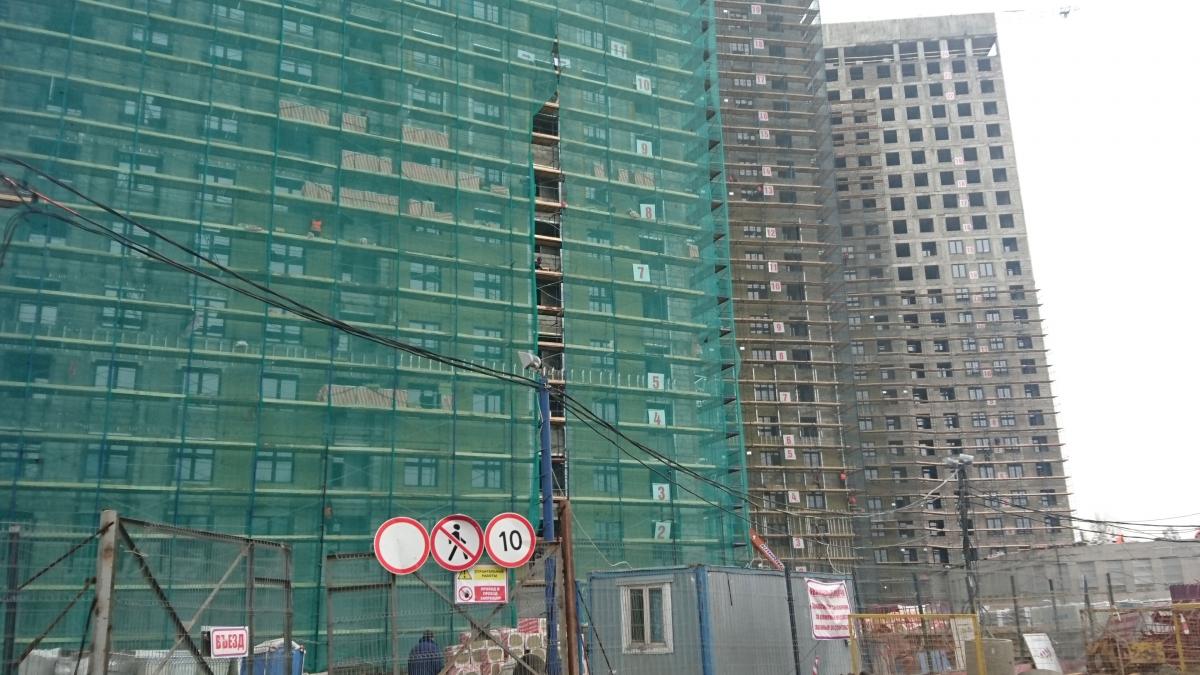

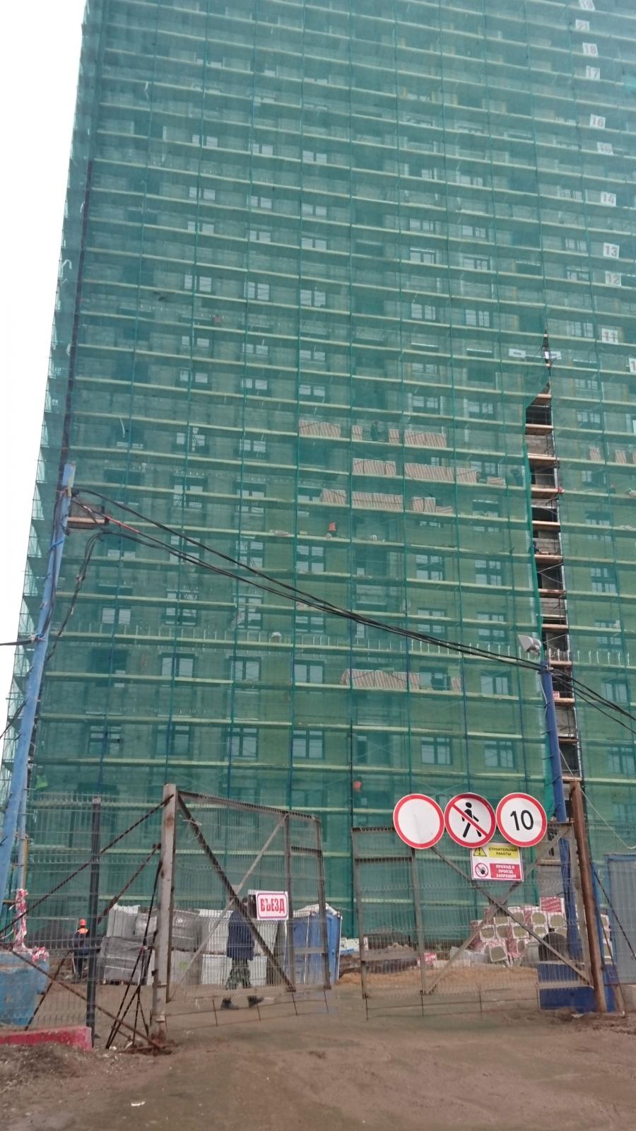

Сегодня проезжал мимо, немного новых фото сделал:
На 1 корпусе начат монтаж фасада.
