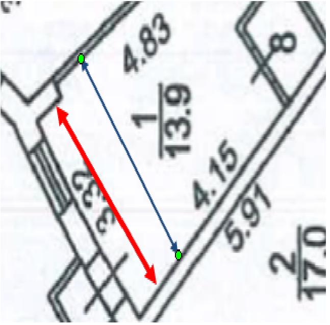

Изучив присланный кусок плана, осмелюсь предположить, что нанесенные размеры БТИ вымеряются по границам несущих стен, а площади высчитываются с учетом стен колонн и перегородок в полкирпича, которые обозначают границы стен не несущих. Именно разница в толщине стен дает эти 0,8 метра. Может я и ошибаюсь. Опытные строители сказали, что БТИ может, конечно, косячить, но в случае  серьезного увеличения площадей все 1000 раз перепроверят, прежде чем выпускать замеры, так как ожидаемы перемеры жильцами

Не совсем поняла, т.е. колонны и перегородки должны вычитаться из общей площади комнаты? Тогда площадь должна была получиться меньше на 0.8, а не больше...
Перегородки и колонны уменьшают общую площадь, за которую мы платим, или нет?

Кстати это по делу. Толщина стен всегда учитывается в конечной цифре обмеров БТИ, а так же перегородок, даже в том случае когда трассировка только на бумаге. О толщине стен и перегородок не надо забывать.

Красный размер - размер по несущим стенам, а для площади взят размер синий (он больше, так как ненесущая стена тоньше) и красный:-) см рисунок

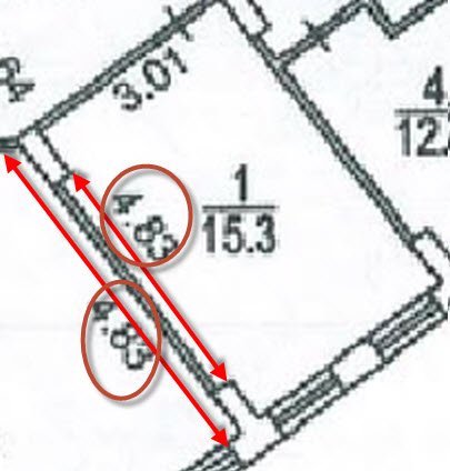

В нашем случае этот вариант не прокатывает. Замеры одной и той же стены в разных комнатах одинаковы, при этом в комнате, где я считала, есть колонны, а в другой - колонн нет...
