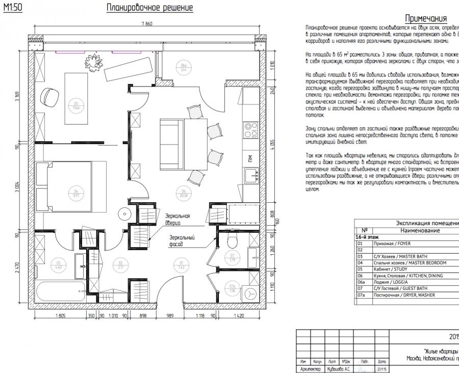

Я из соседней секции, приобрела 2 однушки, а родители решили взять себе напротив меня двушку. Я архитектор и буду делать им рабочую документацию со всем прилагающимся дизайном) могу поделиться с Вами
Анастасия, поделитесь пож-та со мной тоже, у меня аналогично, 2 однушки на объединение
Да, конечно!! Я правда еще не садилась за конкретную планировку, так как нет размеров точных. Но функциональное зонирование накидала. Я в сдвоенных одна жить буду, поэтому делала максимально чистое студийное пространство с расчетом на то, что понадобится еще одна комната в будущем.
Вы мне скажите свои предпочтения, я для Вас накидаю специально. Я энтузиаст своего дела, мне в кайф))
Будет у меня что-то похожее, это вот проект мой одной из квартир в ЖК Новоясеневский, там абсолютно похожие габариты, просто шахты под коммуникации "съедят" чуть чуть в мокрых зонах места..но там я посмотрела вроде как они имеет размер 1370х400, так что это не смертельно. Я почему спрашивала фото может есть у кого коммуникаций до их обшивки блоками..может удастся часть снести и выгрызть себе немного места для полочек в ванной)))

Вот по проекту этому могу сказать, что делала для молодой семьи как раз, они кабинет потом хотят переделать в спальню, а стеклянные перегородки у кровати заменить на матовое стекло: оно дает свет в спальню, но при этом видимость того, что в комнате происходит, уходит. (это мы с ними сразу уже даже подростка обсуждали, учитывали психологию их, желание отгородиться)
