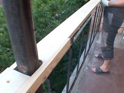

Не могу найти, где мы тут балконы обсуждали, и если честно сути проблемы не помню. Но вот нашел, как можно самый обычный балкон утеплить. Думаю с кондиционером проблем утеплить возникнуть не должно?
Фото по этапам:

а балкон у нас не самый обычный, в том то и дело
То есть изнутри так кирпичик и утепление не положить? Что бы облицовку не трогать.
Поставить конечно, только зачем утеплять? Чтобы в теплое помещение превратить балкон или чтобы было приятно зимой выходить?
Конечно, что бы зимой выходить в теплый балкон. Все приятнее.
