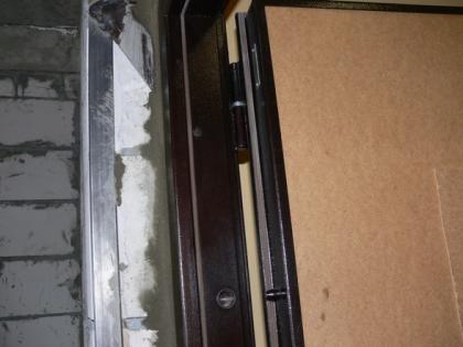

Пенобетон рыхлый материал. Со временем, в зависимости от интенсивности открывания и хлопания дверью, анкерное крепление, или забитая арматура просто разболтаются. И самое печальное, если крепление было близко к углу проема, дверь вместе с рамой просто вывалится.
Металлические двери тяжелые. И устанавливать их на проем из газо или пенобетона следует только при помощи ответной рамы. Как правило она сваривается из уголка 50х50. И с помощью металлических пластин, на сварку или болтами стягивается с основной дверной рамой. Достаточно по три крепления слева и справа. Но для большей уверенности закрепите раму сверху и снизу. Вот с таким крепежом дверь впоследствии можно выдернуть только вместе со стеной.

Мет.дверь на хим. анкер нет смысла сажать. Разболтается.
