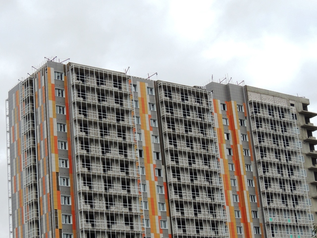

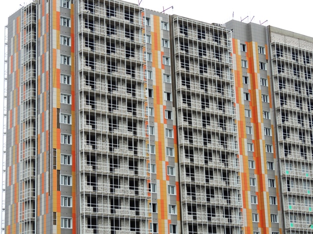

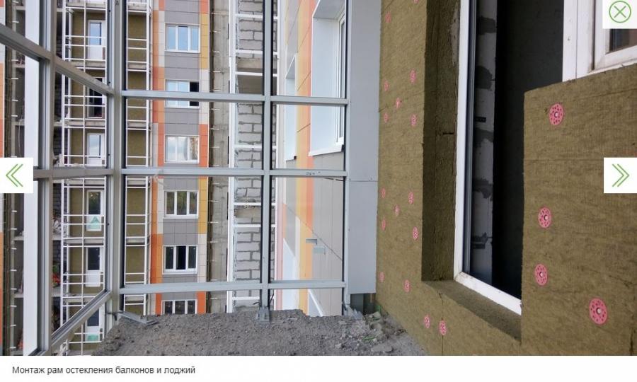

Немного фото с отчета за 9 августа

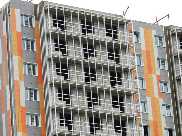

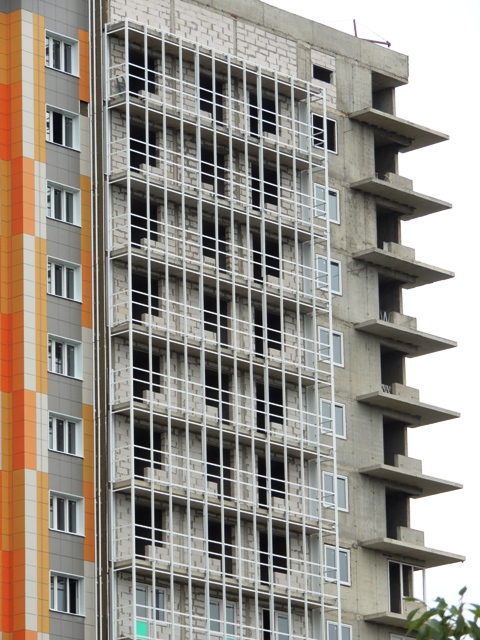

Фото сегодня:
