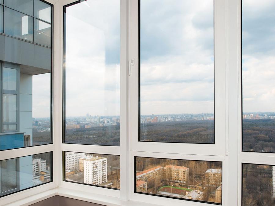

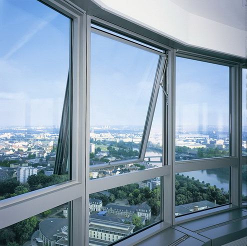

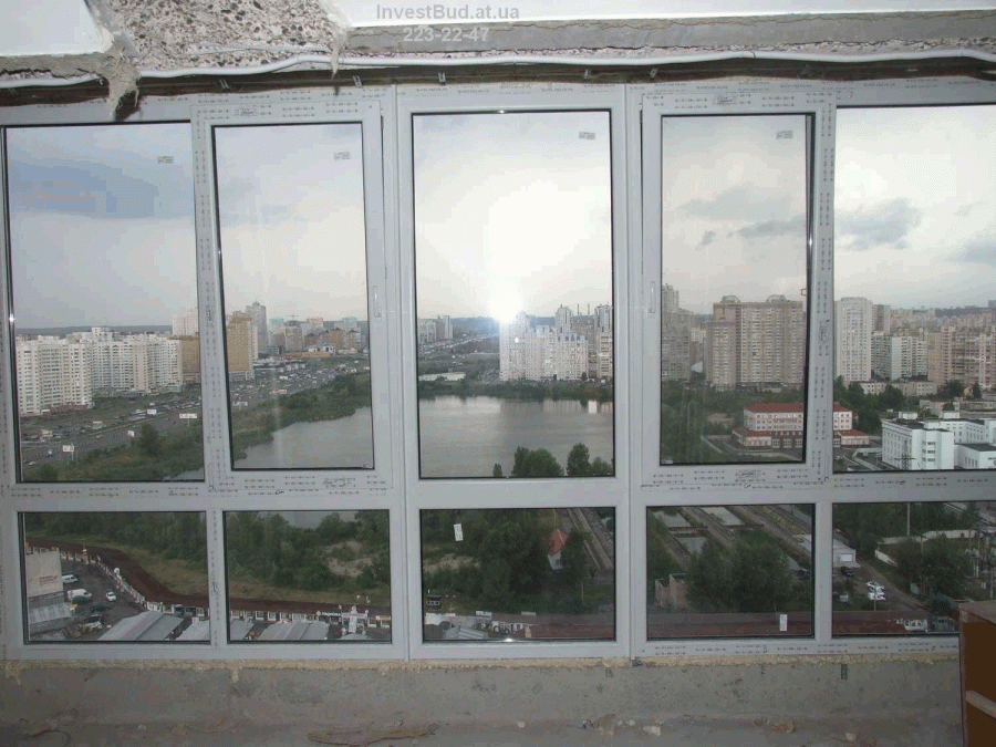

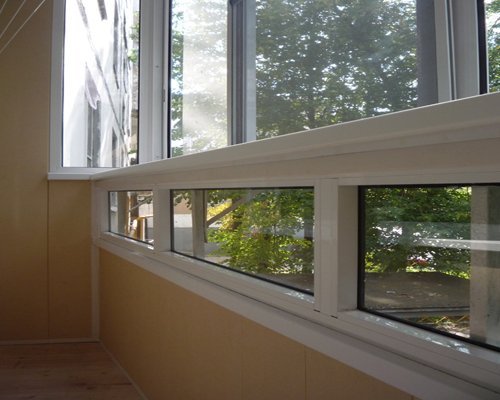

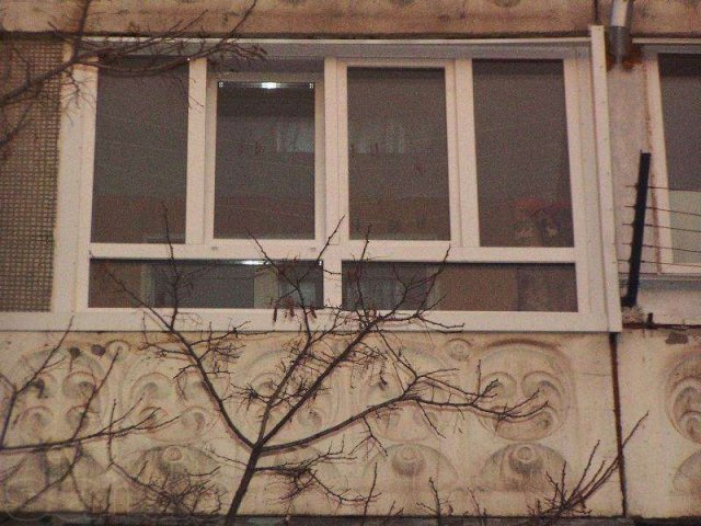

Креативное архбюро в этом решении не одиноко, сейчас подобные решения встречаются сплошь и рядом:
