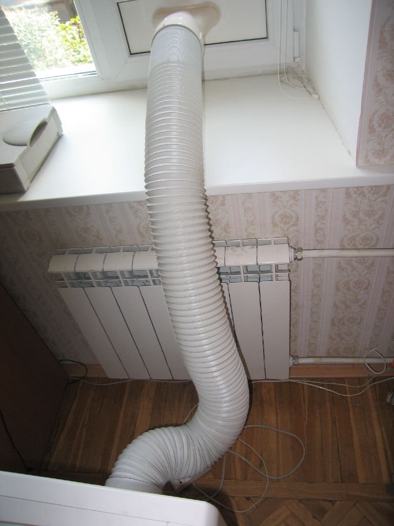

Оказывается даже есть стеклопакеты с отверстием для трубки слива конденсата.

Только это не трубка слива конденсата, это трубка выдува горячего воздуха. Конденсат в таких напольных аппаратах собирается в канистроподобную емкость и должен регулярно сливаться в ручном режиме, чтобы потопа не было. Пришлось как-то раз пользоваться таким агрегатом в серверной одной не шибко умной и очень жадной конторы.

Мда уж, а вы не помните сколько раз в сутки примерно нужно сливать в ручном режиме? (
Зависит от погоды, точнее, от влажности. Но у меня получалось где-то 2-3 раза в сутки по 19-литровому бутылю из-под воды для кулеров с комнаты максимум в 12 квадратов. А если, скажем, на ночь забудешь слить, то утром тебя будет ждать милое озерцо в помещении и, в случае многоквартирного дома, освежающее знакомство с соседями снизу.
Может, и есть аппараты, в которых работа с конденсатом реализована как-то лучше, но с такими не сталкивался.
