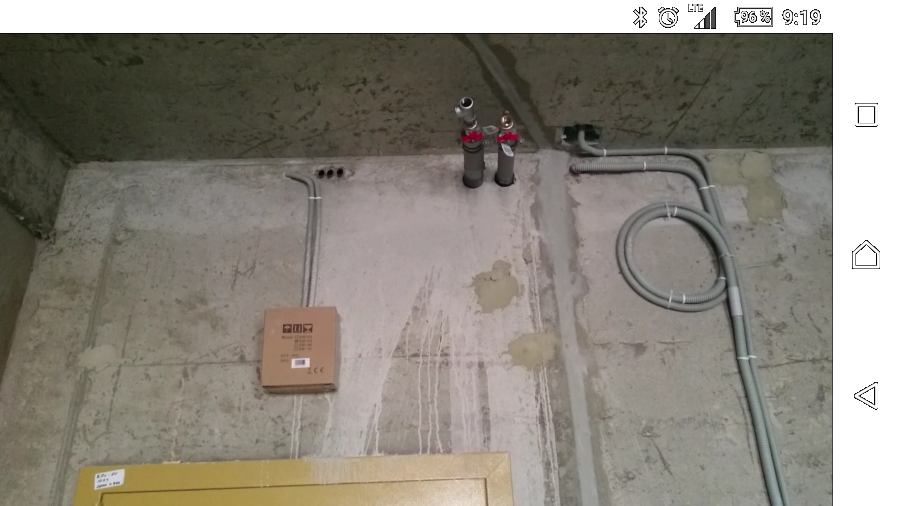

Друзья, соседи, прошу поделиться информацией:
1. Стена, которая граничит с коридором на лестничной площадке, несущая или нет? Она внутренняя и на сайте показана тонкой линией, значит по логике она не несущая? Вопрос связан с монтажом внутриквартирного электрощита.
2. Выводы воды, если смотреть из квартиры на выход, горячая слева?
